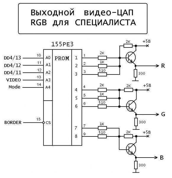

    Сейчас попробую нарисовать картинку арихитектуры памяти области C000...FFFF, если не засну.

    По поводу цвета.
    Раз уж для цвета уже используют PC7, PC6 (это А.Волков) и PC4 (это Иванов/Медведков), то сама напрашивается мысль использовать для цвета всю тетраду PC4...PC7. То что PC5 истрачена на звук - не волнует (PC7 тоже уже был занят на "TAPE OUT"). Можно поставить тумблер или DIP-конфигуратор.
    Четыре смежных бита это то, что надо для цвета. Этого хватит уже на полноценные 4 цвета. А бит INTE задействовать на выбор одной из двух палитр. Это даёт 8 цветов и задавать можно цвет, как экранных нулей, так и экранных единиц, а не только одних единиц, как в журнальных вариантах (что и делает цвет убогим, пригодным только для рисования цветных стенок лабиринта и одноцветных фигурок бегающих на чёрном фоне, а даже для текстообработки ничего не даёт). Важно, что это совместимо с цветом А.Волкова и позволяет применить как 3 бита, так и 4 или 5 битов (5 битов в случае, когда полноценных 4-х цветов не хватает).
    Ещё более хороший цвет получается с использованием кодо-преобразователя на РЕ3. Входные 2 или 3 бита задают не цвет единиц в экранном байте, а цвет и 0 и 1 !!!
    Для примера, тройка битов 010, считанная в медведковском цвете из трёхбитового ОЗУ цвета приводит к закраске красным только единиц в экранном байте. А с кодо-преобразователем логический цвет 010 (2 дес) преобразуется в физический, например, желтый на синем. Т.е логический цвет задаёт сочетание цветов в экр.байте. Практически нет нужды одновремено иметь на экране более 8-ми сочетаний цветов. Поэтому такой цвет почти полноценный, не уступающий цвету ОРИОНА, где 16 цветов для нулей и 16 цветов для единиц (потому что некоторые сочетания цветов бессмысленны), но делается не из 8-ми битов, а всего из трёх.
    А благодаря тому, что у РЕ3 5 адресных входов, а в схеме 3 входа тратятся на входной код цвета, один бит на VIDEO, и остаётся ещё один бит, что и позволяет получить или 100% совместимость с медведковским цветом, или же 2 палитры по 8 цветов в каждой (что лучше, т.к кому нахрен нужен медведковский цвет ?). Точнее, в случае совместимости тоже 2 палитры, но вторая совместимая палитра раскрашивает только экранных единиц.
    Такой вариант цвета идеален, т.к прост, отличные параметры и совместимость. А если уж делать платку цвета, то одна лишняя микросхема 155 РЕ3 и резистивные ЦАП-ы на её выходе, формирующий веса RGB, - не увеличат фатально размер этой платки цвета.
    На приложенной схеме вход "Mode" выбирает или палитры или совместимость/несовместимость с медведковским цветом. Сигнал BORDER это гашение экрана. В схеме ЭКСПРЕСС это D40/2 (D1.5/4). DD4 - это ИР1 в схеме медведковского цвета МК 08.1990.
Название:	Выходной RGB видео-ЦАП для Специалиста.jpg

    Цитата Сообщение от fifan
    схема "архитектуры памяти", а идёт вывод цвета !
    Так это и не архитектура области памяти C000...FFFF. Это я просто использовал старый рисунок, чтобы показать кодо-преобразователь логического цвета в физические на РПЗУ. Диаграмму памяти я ещё не рисовал (спать хотелось). Да она и-так ясна. Её можно показать на пальцах.
    Рисуем вытянутый по вертикали прямоугольник, делим горизонтальной линией пополам. Подписываем верхнюю вертикаль FFFF, нижнюю вертикаль - C000, а среднюю - E000. В верхнем квадрате, отступив четверть сверху рисуем еще одну горизинталь и подписываем её F800. Внутри нижнего квадрата пишем "страничное ПЗУ", а в верхнем квадрате пишем "ОЗУ". Над всем вертикальным прямоугольником пишем INTE=0. Справа рисуем точно такой же вертикальный прямоугольник, но без средней линии. Обозначаем область F800, горизонтальной линией отделив сверху 1/8-мую по высоте. И внутри большого участка пишем "ОЗУ". А над всем этим прямоугольником пишем INTE=1. Что и поясняет, что при INTE=0 в адресном пространстве есть окно ПЗУ 8 кб, а при INTE=1 - режим FULL RAM.
    Вот и всё. Нарисуйте сами, а то трахаться с PAINT утомительно (нарисую до конца дня).
    схема тоже НЕ пойдёт, хотя бы потому что РТ4/РЕ3 нежелательно использовать
    Это как раз тот случай, когда применение РПЗУ оправдано. Я против ставить их там, где без этого можно обойтись. Кстати, можете не верить, но роль выходного видео-ЦАП в ИРИШЕ с частотой пиксель клока 16 МГЦ вместо 556 РТ5 (!!!) без проблем играла 573 РФ5. Так, что эксперименты можно произвести и с РФ5.

    Кстати забыл упомянуть ещё один плюс от 155 РЕ3. Это то, что цвета в ней не обязаны быть основными, каждый из 8-ми цветов может быть одним из 256 цветов, т.е это даёт богатый выбор оттенков.
    Если трезвым взглядом посмотреть на схему цвета МК 08.1990, а потом прикинуть член к носу, посмотреть как монтировать, становится ясно что получается всё просто и удобно монтировать проводками. Не считая ОЗУ, вторым этажом надо закрепить всего лишь 589 ИР12' над ИР12 и 155 ИР1' над ИР1.
    155 РЕ3 удобно разместить на свободном месте рядом с двумя ИР1, там где написано "Специалист. Eastern Express". Микродрелью со сверлом диаметром 1 мм надо просверлить в плате 16 отверстий. В которые и монтируется панелька для 155 РЕ3 (РЕ3 лучше именно на панельке). Рядом придётся найти место для резисторов и транзисторов. Впрочем, резисторы можно припаять прямо к ногам 155 РЕ3, а вместо транзисторов применить DIP сборку n-p-n транзисторов (типа 198НТx), припаяв её на вторую ещё свободную ИР1.
    Я херею от этого barsik'а! Он ещё не дошедшие до нас платы сверлит их (сам-то себе не заказал). Так все взяли блокноты и запишите все пункты апгрейта. А то потом нечаяно посты удалим, автор будет сожалеть, что такую важную информацию удалили... Варвары.
    Зря, кстати, сделали надпись "Специалист. Eastern Express". Это конечно красиво, но лучше бы сделали здесь слепыш. Придётся надпись соскабливать.
    Прикинь, автор перерисовки платы виноват. Зараза, надписью такое важное место заполнил.
    Три штуки 565 РУ6 напаиваются на три самых правых 565 РУ5. Это нисколько не портит дизайн
