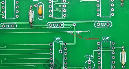

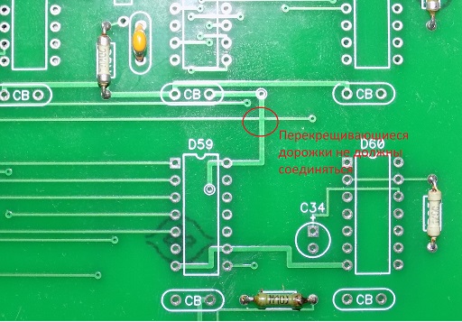

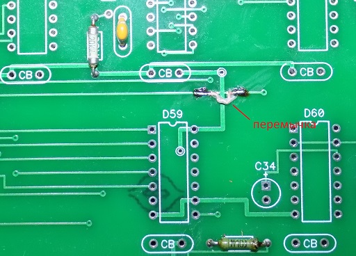

    Найденные ошибки на плате:
    1. Замыкание дорожки соединяющей D14(вывод 4) с катодом VD4. Нужно аккуратно отрезать дорожку с двух сторон от плюсовой шины и затем соединить перемычками. Соединение находится чуть выше D59, D60. Подробности на фото.
    1. Замыкание дорожки соединяющей D14(вывод 4) с катодом VD4. Нужно аккуратно отрезать дорожку с двух сторон плюсовой шины и затем соединить перемычками. Соединение находится чуть выше D59, D60. Подробности на фото.

    Спасибо! Исправил. В следующем релизе этой ошибки не будет.
