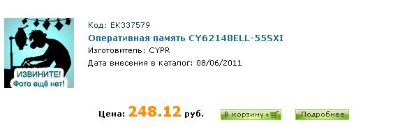

    Давайте совместно поищем модуль внешнего ОЗУ от Микроши, останется только обеспечить его энергонезависимость.
    Зачем? Взял в DESSY CY62148EV30LL-45ZSXI - SRAM 512Кб. 248 рублей деньги не большие.
    А ничего, что она трехвольтовка? Согласование уровней на резиках или буферах будет?
    Чето не понял как так получилось, не ту микросхему записал.

    Кстати, если кому нужно.
    В DESSY не вариант, т. к. с доставкой она выйдет около 600р.
    Я брал не только эти две микрухи, но и еще разную мелочь. По одной штуке брать - это да, разорительно.
