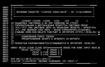

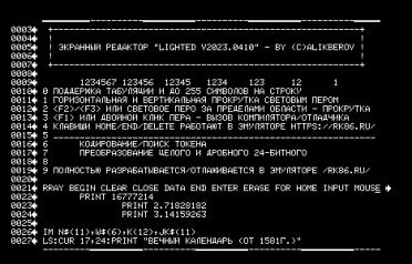

    Как известно, для РЛК существовало, как минимум, два редактора:
    • ED.МИКРОН
    • WEL
    Однако, у этих редакторов имеются три небольших недостатка:
    • Жёсткая посадка на адрес 0000
    • Ограничение на количество символов в строке
    • Занимаемое в ОЗУ место
    Одно время среди коллег витала в воздухе мысль, что неплохо бы иметь для РЛК простой экранный редактор, доступный сразу по включению из дополнительного ПЗУ.
    Оригинальный Монитор РЛК имеет в странную директиву U с переходом на адрес F000, что предоставило бы очень простой запуск любого дополнительного кода.
    Ещё со времён DOS всегда интересовал механизм кода, отвечающий за вывод/редактирования текста оболочками Norton/Volcov Commander в режиме UnWrap.
    Этим месяцем (апрелем) решению вопроса разработки подобного редактора было посвящено всё свободное время.
    Вниманию любителей РЛК представляется ещё один текстовый редактор:
    • Поддержка строк длинною до 255 символов
    • Стандартное отображение отступов табуляции
    • Горизонтальная и вертикальная прокрутки
    • Поддержка пользовательского кода (транслятора/компилятора/информатора)
    • Поддержка светового пера (экспериментальная)
    Весь цикл разработки и отладки кода ведётся в известном онлайн-эмуляторе, поддерживающим световое перо мышью ПК и загрузку внешних файлов.
    Именно в конкретном эмуляторе:
    • Работают по назначению клавиши DELETE/END/HOME
    • Курсор в тексте быстро позиционируется мышью
    • Клавиша F1 или двойной клик мышью вызывает "контекстное меню" (транслятора/компилятора/информатора)
    • Клавиши F2/F3 прокручивает окно текста
    • Нажатие мышью за пределами региона редактирования совершает вертикальную или горизонтальную прокрутку
    P.S.: Не зная, как Администрация отнесётся ко внешним ссылкам, предоставляю лишь скриншот. А все желающие проверить, могут получить ссылку через ЛС.

    Практически полностью переписал весь код редактора и избавился от обращений к подпрограмме F809 Монитора.
    Теперь код сам контролирует весь экран, что позволило поднять производительность.
    А подпрограмма вывода символа может работать независимо.
    Редактирование строки также заметно ускорилось.
    Раньше вставка/удаление символа сдвигало все данные от позиции курсора до конца всего текстового буфера, что требовало всё больше времени.
    Теперь редактирование происходит в пределах ограниченной 256 байтами буферной зоны, создаваемой внутри цельного текста с заполнением кодом 0A.
    Буферная зона создаётся при первом изменении строки и удаляется при переходе к другим строкам.
    При первом вызове редактора требуется предустановка регистров (директивой X Монитора).
    • PC - Точка CallBack-вызова пользовательского кода
    • HL - Адрес буфера текста листинга
    • DE - Предустановка позиции курсора
    При клике мышью (световым пером) и при нажатиях клавиш F1-F4 или УС+A-Z происходит CallBack пользовательского кода, если точка входа в него определена (PC не 0000).
    При этом, подпрограмме пользователя передаётся следующая информация (через регистры):
    • BC - Адрес на текущую редактируемую строку
    • HL - Указатель на самую верхнюю отображаемую сейчас строку
    • DE - Шестнадцатеричный номер текущей редактируемой строки
    • A - Позиция в строке, на которую сейчас указывает курсор (номер символа в памяти, начиная с единицы)
    • Флаги: SF - Признак "буферной зоны"; ZF - Клавиши F1-F4 / УС+A-Z; PF - Двойной клик световым пером (мышью) по знакоместу; CF - Экран будет обновлён
    Таким образом, подпрограмма пользователя получает достаточно информации о состоянии редактора на момент.
    Подпрограмма обязана перед возвратом установить флажок CF. Иначе экран будет обновлён и устранится "буферная зона", что занимает больше времени и рекомендуется в исключительных случаях (трансляции/компиляции).
    Вариант для ПЗУ можно посмотреть по ссылке.
    При этом, по G0 запускается редактор в обычном режиме, а по G1 - с пользовательским отладчиком.
    Клавиша END устанавливает экран и курсор в конец строки.
    Повторное нажатие устанавливает курсор в конец экрана.
    Последующие нажатия пролистывают текст листинга быстро вперёд на 25 строк.
    Клавиша HOME устанавливает курсор в начало строки.
    Повторное нажатие устанавливает курсор в начало экрана.
    Последующие нажатия прокручивают листинг обратно на одну строку.
    P.S.: Редактор практически стабилен, но требует соблюдения некоторых элементарных правил.
    Нельзя редактировать текст при холостом пуске, когда на экране редактирования отобразилась версия реализации.
    Нельзя превышать предельный размер строки (слиянием строк).
    Эти 2 пользователя(ей) поблагодарили Alikberov за это полезное сообщение:

    • 7614 (PC директивы X) - CallBack-адрес на пользовательский код
    • 7616 (HL директивы X) - Адрес в текстовую область листинга
    • 7618 (BC директивы X) - Счётчик строк
    • 761A (DE директивы X) - Позиция курсора относительно области текста
    • 761C (SP директивы X) - Указатель на начало текущей строки с курсором
    • 761E (AF директивы X) - Значение панорамной прокрутки и флаги
    • 7634 - Указатель на 25 строк выше (используется для PageUp-операции)
    • 7636 - Указатель на 1 строку выше (используется курсорной клавишей)
    • 7638-7668 - Массив 25 указателей на каждую из 25 отображённых строк
    • 766A - Указатель на 26 скрытую строку (используется PageDown-операцией)
    • 766C/766D - Двоично-десятичный номер верхней скрытой строки (используется прокруткой)
    • 766E/766E - Двоично-десятичный номер нижней скрытой строки (используется прокруткой)
    Клавиши работают следующим образом:
    • HOME с прокрученным экраном возвращает его на 64 позиций назад
    • HOME из любой позиции в строке устанавливает курсор в начало строки
    • HOME в начале любой строки устанавливает курсор в начало экрана
    • HOME в начале экрана прокручивает его на 25 строк вверх (аналогично Page Up)
    • END/СТР устанавливает курсор в конец строки
    • END/СТР в конце строки устанавливает курсор в конец экрана
    • END/СТР в конце экрана прокручивает его на 25 строк вниз (аналогично Page Down)
    • DEL/ПС в любой позиции строки удаляет символ под курсором
    • DEL/ПС в конце строки производит слияние со следующей строкой
    • BS/ЗАБОЙ в любой позиции строки затирает символ перед курсором
    • BS/ЗАБОЙ в начале строки производит слияние с предыдущей строкой
    Если указан адрес вызова пользовательской вспомогательной подпрограммы, обращение к ней происходит при нажатиях любой клавиши или клике "световым пером".
    При этом через регистры общего назначения передаётся следующая информация:
    • BC - Шестнадцатеричный индекс (редактируемой) текущей строки
    • DE - Адрес на начало самой верхней отображаемой строки
    • HL - Адрес на начало текущей (редактируемой) строки
    • A - Номер столбца по позиции курсора (начало - 01) с учётом панорамы
    • CF флаг - Экран готовится к полной перерисовке (при клике "световым пером" или перемещением стрелками)
    • PF флаг - Двойной (повторный) клик "светового пера" по знакоместу с курсором
    • ZF флаг - Клавиши F1-F4, АР2 или УС+A-Z (код читается через вызов F803 обязательно, иначе возникнет зацикливание редактора/!\)
    • SF флаг - Буферная строка (редактирование в активном состоянии)
    Всего этого вполне достаточно, чтобы реализовать все необходимые операции работы с текстом. В качестве примера, УС+D удаляет текущую строку, а УС+У/К/Е/В прокручивают экран в одном из четырёх направлений.
    Как всегда, вот ссылка на онлайн демонстрацию с кодом для ПЗУ (F000-F7FF) и rkr-файл.
    P.S.: За месяц был проделан практически титанический труд по разработке кода с чистого листа.
    Потому, основной код перенесён именно в область F000-F7FF, чтобы всегда под рукой иметь инструмент для личных нужд. В частности, для разработок собственных интерпретаторов языков высокого уровня.
    P.P.S.: Вопрос к модераторам: Можно ли переименовать тему (на обновлённый заголовок) или проще открыть новую?

    Post Исходный код текстового редактора ПОБЕДИТ
    Так как версия достаточно стабильная, выложил исходный текст в свой репозиторий.
    Буква «U» в данном контексте означает именно версию для ПЗУ F000-F7FF с вызовом директивой «U» Монитора…
    Листинг расчитан исключительно для вставки в онлайн-эмулятор и достаточно комментирован.
