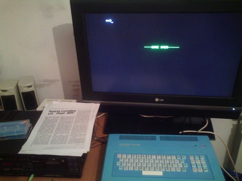

    Ратмир, Что бы увидеть результат работы этой программки на Апогее, замени 77С2Н на Е2С2Н.

    Получается что игры от стандартной РК-шки не подходят для Апогея?

    Которые стучатся в экран нужно адаптировать. А которые через стандартные точки входа монитора должны работать. И кстати - получилось с программкой?

    там все напрямую не подходит, адреса DMA и ВГ75 то жи разные, как и звук и порты. Было бы желание

    Не хотит. Ассемблер пишет в этой строчке ошибка код: 02. А с 77С2Н ошибок нет.

    Ратмир, Перед буквой в ассемблере нужно ставить ноль. 0Е2С2Н. Ты же сам написал возврат в монитор - JMP
    0F86CH. И кстати, посмотри в книжечке по ассемблеру прилагаемой к Апогею - а у Апогея возврат в монитор тоже 0F86CH?

    Yes! Все цвета как на Микрокоме. Единственно не хватает в программе очистки экрана.
    Ну напиши в самом начале программы - MVI C,1FH CALL 0F809H.

    Отличия.
    Адрес начала текстового буфера - 2000Н
    Стек располагается в ОЗУ с адреса Е0FFH
    Выход в монитор по адресу F875H
    Звуковой сигнал подаётся четыре раза вместо 25
    Все насегодня
    Не удобство вызывает работа с магнитофоном. Остальное ОК! Завтра попробую отцифровать интересную картинку
