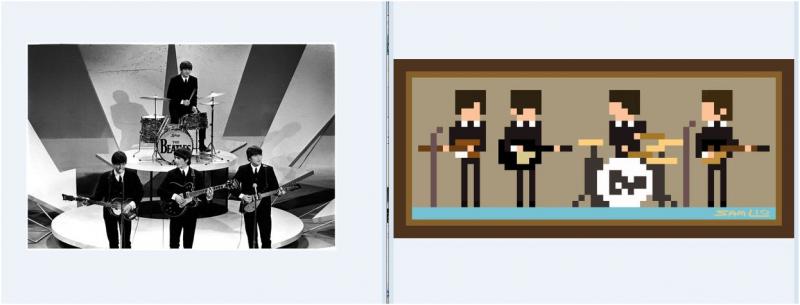

    правый рисунок. Посмотрел у Апогея у 580ви53 есть отдельное адресное пространство, хотелось бы еще и его как-нибудь нагрузить.
    домашнее задание для меня так сказать.

    Владимир, там в первой строчке мелькает цифра 78, это размер экрана в символах? Картинка Битлз шириной 64 столбца вместе с рамкой. Если да! тогда проще, не нужно применять псевдо графику. Целиковыми прямоугольниками картинку попробовать составить. Хотя музыканты могут стать вытянутыми..
    78 это не количество символов видимой строки, а длина полной строки +1. Т.е. увеличивают адрес на 78 когда нужно расположить один символ под другим.

    Программа увесистая получится если каждый символ или строку символов вводить вставляя кусок этой програмки. Ещё и экран делить придётся пополам, т.к ассемблер в строке не разрешает больше 40 символов вводить.

    Ратмир, 40 это в смысле шестнадцатеричные?

    Хотел оформить рамку. Там где text: db я вставил 'пробелы ' голубого фона, так редактор не разрешает 78 пробелов вбить, только половину.

    только половину.
    Так не обязательно в одной строке. Можешь хоть весь экран забить из db.Главное чтобы последняя строка db заканчивалась нулем.
    А зачем писать программы пользуясь рэтро-редактором на самой рэтро-машине?
    Удобнее ассемблировать на IBM PC. Тут и ассемблеры получше и редакторы поудобнее. Естественно при этом желательно иметь быструю пересылку кодов из PC на рэтро компьютер (например по проводной линии в последовательном интерфейсе со скоростью 112500 бод). Но если есть эмулятор рэтро-компьютера, то даже быстрая пересылка не обязательна. Можно проверять и отлаживать в эмуляторе, и лишь готовую программу для окончательного тестирования пересылать на рэтро компьютер, пользуясь, пусть и медленным, способом через магнитофонный порт.

    barsik, В этом и весь кайф. Когда мне приходится писать большие файлы, которые не возможно написать на той же РКшке, чувствую себя как предатель.

    Я тоже придерживаюсь мнения, что РК-86 лучше освоить работая на живой машине а не на эмуляторе. Так db можно не разрывать, а всю картинку забить? В кавычки?
