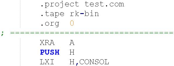

    Цитата Сообщение от Pyhesty Посмотреть сообщение
    есть, конечно, проблема с тем, что сохраняться он сам не сохраняет
    Пиши на NOTEPAD++ под расширением ASM. Написанное копируешь и вставляешь в прекрасный ассемблер вместо
    родного текста.
