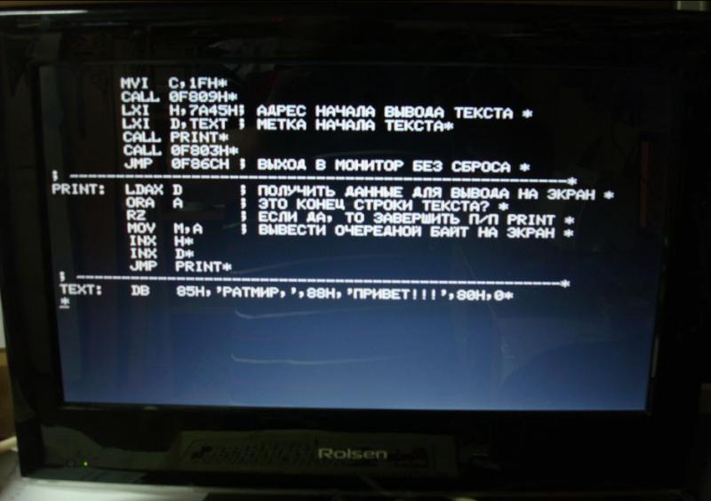

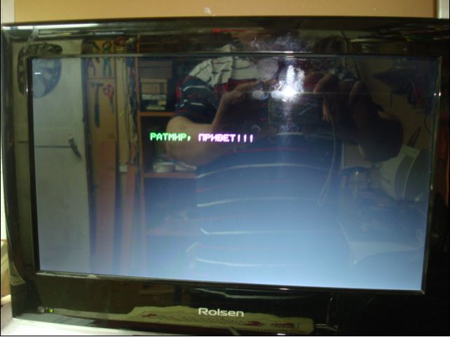

    Ратмир, С помощью п/п F818 атрибуты цвета не переносятся, нужно нечто вроде этого:
ID:	72877   Нажмите на изображение для увеличения.

    Ратмир, Но учти, адреса видеопамяти и уход в монитор РКшечные.

    Так я на Микрокоме, вроде все работает.
    по ходу у Микрокома по другому
    не хотит, хотя ошибок пишет ноль
    Здесь секрет?

    Ратмир, Зачем такие сложности? Убери ORG 1000Н и запускай G1100.

    G 1100 тоже ругается.
    На экране мишура разноцветная, и клинит прям.

    Покажи результат трансляции без ORG 1000H.
    Сразу на смог написать, выключили свет в поселке, живем как при Ильиче.
    Без ORG, G1100 норм запустился. пишет пару ошибок но все равно запускается/
    и в чем была моя ошибка?
    Получается у РадиоРК86 8 цветов, включая белый и черный
