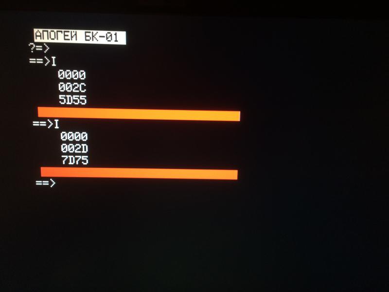

    Фиг вам называется, все равно вставляет, когда другой цвет выбираем
    Так вроде же вчера мы про это говорили, что коды атрибутов будут отображаться как пробелы в "непрозрачном" режиме, если не перенастраивать ВГ75. Если инициализация ВГ75 не изменилась, то будет "всё равно вставлять".
    Ты какого результата хочешь добиться то?
    Когда вставляю просто фон, то разрыв уменьшается! Как так?
    Походу это не разрыв уменьшается, а та самая "шляпа" про которую ты раньше говорил. Белая она была так как был код 80h (белый текст), а теперь она чёрная (код 91h - чёрный текст).

    Я имел в виду код программы, а не атрибута.
    Так то на Апогее тоже самое будет - в режиме непрозрачных атрибутов каждый атрибут это пробел
    Может мы друг друга не поняли? Речь шла про белую "шляпу" в конце красной строки, так ведь. Я предположил что это в схеме дело. Shaos предположил что нет регистра как в Апогее. Ты не нашёл блок питания, а я сказал что могу запустить эту программу на Апогее и показать. Кода в том сообщении нет - только палец тычет в экран.
    Вот блин - и на Апогее есть эта шляпа, но правда в полпикселя толщиной (((

    Первая строка без пробела в конце, вторая с пробелом.

    А поближе можно то место где полпикселя видно? На приаттаченной фотке всё размылось...
