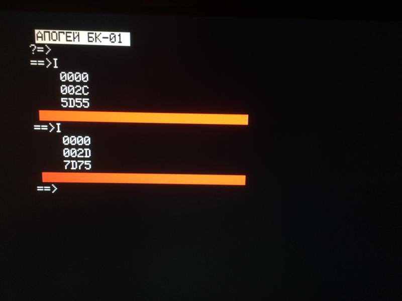

    Фиг вам называется, все равно вставляет, когда другой цвет выбираем
    Так вроде же вчера мы про это говорили, что коды атрибутов будут отображаться как пробелы в "непрозрачном" режиме, если не перенастраивать ВГ75. Если инициализация ВГ75 не изменилась, то будет "всё равно вставлять".
    Ты какого результата хочешь добиться то?
    Когда вставляю просто фон, то разрыв уменьшается! Как так?
    Походу это не разрыв уменьшается, а та самая "шляпа" про которую ты раньше говорил. Белая она была так как был код 80h (белый текст), а теперь она чёрная (код 91h - чёрный текст).

  5. #334
    12.11.2009
    403
    50
    90
    66 сообщений
    Жду
    Я имел в виду код программы, а не атрибута.
    Так то на Апогее тоже самое будет - в режиме непрозрачных атрибутов каждый атрибут это пробел
    Может мы друг друга не поняли? Речь шла про белую "шляпу" в конце красной строки, так ведь. Я предположил что это в схеме дело. Shaos предположил что нет регистра как в Апогее. Ты не нашёл блок питания, а я сказал что могу запустить эту программу на Апогее и показать. Кода в том сообщении нет - только палец тычет в экран.
    Вот блин - и на Апогее есть эта шляпа, но правда в полпикселя толщиной (((
    Первая строка без пробела в конце, вторая с пробелом.

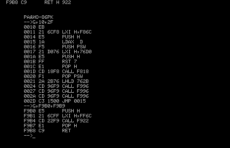

    Lightbulb Дизассемблер
    Решил попрактиковаться и двое суток посвятил черновому (не особо напрягаясь) варианту дизассемблера.
    Код специально вызывается с адреса 0038 инструкцией RST 7 для демонстрации объёма кода - в ПЗУ 1 Кб вполне уместится.
    Между инструкцией и операндом стоит один единственный пробел (всегда) - нет выравнивания до четырёх: Расчёт на возможную замену знака пробела на табуляцию там, где она нормально поддерживается.
    В качестве демонстрации код использует служебные ячейки Журнального Монитора для трюкового запуска директивой «G,<начало>,<конец>» для дизассемблирования любого фрагмента памяти, как видно на скриншоте…
    Прерывание - по F4/УС+C.
    Внимание!
    Параметр «<начало>» нельзя указывать ниже 0010 и выше 7600/!\
    Последний раз редактировалось Alikberov; 12.02.2024 в 01:05.

    Вообще кому интересно последить за тем как пишут дизассемблеры для РК "на ходу", то вот в этой теме можно увидеть потоки мыслей и варианты в процессе улучшения:
    http://www.nedopc.org/forum/viewtopic.php?f=93&t=22376
    Особо отличился Vital72 с дизассемблером 8080/8085 размером 734 байта, но остальные тоже поразмяли мозгами, например b2m предложил урезанный вариант только 8080 размером 678 байт

    Почему оранжевый цвет? И каким образом я смогу выслать код? Я сохраняю на ram/rom диске.
