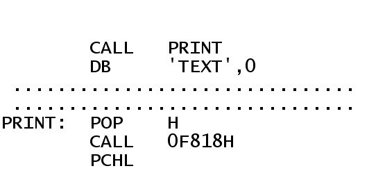

    Кстати хочу поделиться. В 89 дизассемблировал ЗАГИБОН и мне понравилось как там реализован вывод текста на экран. Сделано нестандартно и в ассемблерном тексте более читабельно.
    Для этого требуется модифицированная п/п вывода текста. В редакторе "Практик" (он же ED^7000) для Специалиста встроенная функция вывода символа больших и маленьких букв так и делала. Только твой пример портит [HL], я бы сделал так:
           CALL PRINT
           DB   1FH,21H,00H
           JMP  0F86CH
    PRINT: XTHL
           CALL 0F818H
           XTHL
           RET
    Подпрограмма #F818 итак портит HL.

    HardWareMan
    А, точно. Это я такой перфекционист.
    PS А у ED^7000 не портила...
    Видимо стек использовала.
    Vladimir_S, Мне тоже понравилось, остался только вопрос - а зачем так извращаться? Что даёт?
    В стандартном варианте в листинге видишь только метки, и что бы посмотреть текст нужно найти его по метке. Здесь же ты прямо видишь то, что выводится на экран, а это в разы читабельней.

    HardWareMan, Посмотрел твой пример
    http://zx.pk.ru/showpost.php?p=680275&postcount=53
    Действительно на время выполнения F818 [HL] спасается в стеке. Оценил.

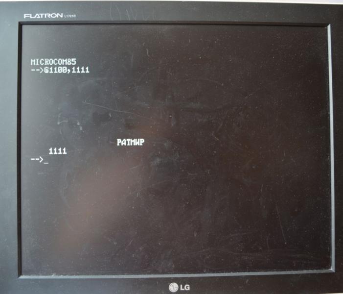

    Немного сдвинулось с места.
    DB как расшифровывается, data base?
