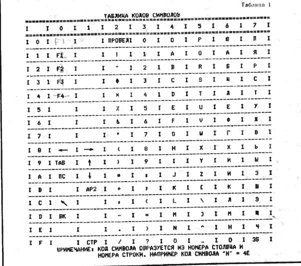

    Ратмир, По твоей программе запуск должен быть G110B, а после CALL 0F818H нужно как то закончить программу. Процессор же не знает что программа закончилась и результат непредсказуем. Если хочешь зациклить программу, то лучше всего написать CALL 0F803H. И пока не нажмешь любую клавишу, программа будет висеть. А после желательно выход в монитор без стирания - JMP 0F86CH.
    Да я уже заметил, нужно обязательно заканчивать программу. А то ОРД2.4 начинает запускаться и вообще квардак начинается
    Пока буду тренироваться выводом символов.
    а как вывести просто символ зная ее код? допустим в правом нижнем углу.
    Ну например MVI A,'код символа' и прямая адресация - STA, нужный тебе адрес. Таблица есть по моему в Радио за 1988 год, а вот номер если не ошибаюсь - 4.

    Понял! вот нашел табличку Радио 86/6, но здесь нет псевдографических символов

    Я имел в виду таблицу адресов экранной области, а такую же с псевдосимволами ищи в Радио 1987 №5.
    Все таблички в цвете в первом сообщении по ссылке есть.

    нет не нашел таблицы символов, и в Радио 87/5, там про замену ВГ75
    Во вкладке.

    В первое сообщение довыложил табличку с телевизором
