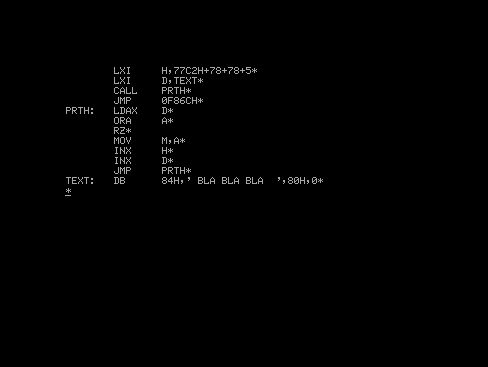

    Ратмир, Можешь с цветом поиграться. В первой команде специально для примера двоичные и шестнадцатеричные (для ассемблера по барабану).

    со цветом не понял, что заносим в регистр HL?
  3. #73
    12.12.2011
    г. Иркутск
    2,509
    22
    20 сообщений
    Адрес ячейки экранной области. Т.е. адрес знакоместа.
  4. #74
    07.05.2013
    1,212
    344
    140
    114 сообщений
    Так.
    А в DE текст и цвет?
  5. #75
    12.12.2011
    г. Иркутск
    2,509
    22
    20 сообщений
    Да, вначале стоит атрибут цвета (84Н это желтый), потом текст, затем атрибут отменяющий цвет.Ну и 0, признак конца строки с текстом.

    Адрес ячейки вычисляется так: адрес_видеопамяти + 78*y + x

    А остальных цветов коды где можно посмотреть? я так понимаю их 4 должно быть.

    Вместо 84Н подставляй от 81Н до 9FН.

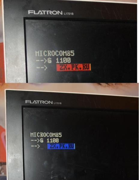

    Да немного поигрался, вот только есть синий и красный фон, а надписи этими цветами не нашел.
    остальные цвета голубой, желтый, зеленый, фиолетовый
    и фон и надпись есть
  11. #80
    26.12.2010
    Кубань
    1,159
    48
    27 сообщений
    Те же самые числа, только вместо 8 вначале, писать 9.
    Т.е. $91, $94, $95...
