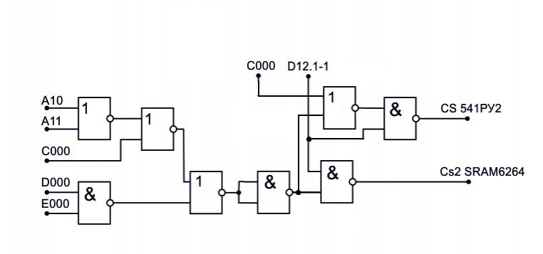

    Уважаемые, нужна помощь. Пытаюсь подцепить оперативку 6264 с адреса С400, в продолжение штатной ОЗУ. Что то выборка не работает. Сделал по такой схеме. Может я чего лишнего нагородил? Нумерация логики соответствует журнальной.

    Мне кажется тут даже две ошибки:
    1) сигналы C000, D000, E000 взаимоисключающие. Первый слева элемент И-НЕ дает 1 при обращении к адресам D000-EFFF, два элемента ИЛИ-НЕ вверху схемы дают 1 при обращении к адресам C400-CFFF.
    Но второй элемент И-НЕ чтобы открыть третий элемент И-НЕ должен выдать 0, для чего 1 должна быть на обоих входах, чего не может быть. Надо поменять И-НЕ на ИЛИ-НЕ.
    2) третий элемент пропускает сигнал с D12.1 к 6264 при обращении к C400-EFFF. А вот к 541РУ2 этот сигнал не проходит вообще. То есть, она будет выбираться просто при наличии адресов C000-C3FF на шине данных.
    Если ничего не перепутал, надо сделать так.

    А зачем такие сложности, 6264 всё равно будет занимать адреса C000-DFFF, только первый килобайт будет отрезан, значит РУ2 можно совсем отключить, а 6264 выбирать сигналами C000&D000, то есть C000 и D000 объединить с помощью ЛА3(ЛА8), а выход проинвертировать.

    avivanov76, спасибо. Попробую отмакетировать.
    Возможно, усложнил и видимо зря. Decode весит почти 9 кило и я думал что наращу штатные 1кб + 8кб и будет мне щастия) Оказывается она размещается с адреса С400 и 8кб мне не хватит. Придется по любому ставить больше и уже без всяких ухищрений.

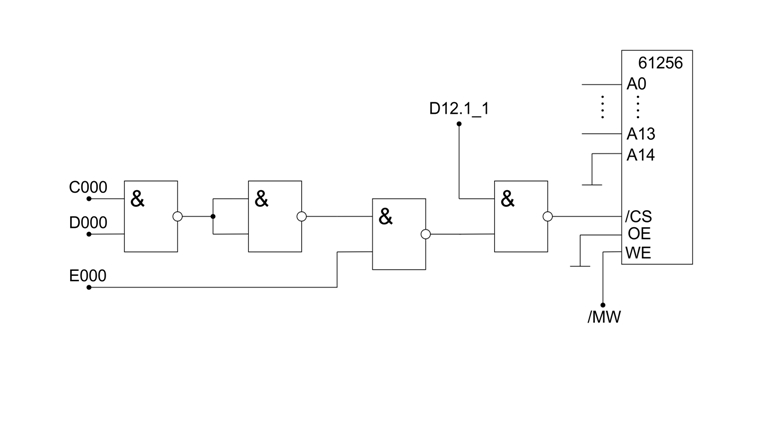

    Нашел 61256. Отключил штатное ОЗУ повесив CS на +5. Включил 61256 на 16кб через элементы ЛА3 к дешифратору. Загружаю decode.wav. Показывает контрольную сумму 2f98 и после запуска надпись DECODE и хаотичное гудение (как при загрузке на МЛ) То ли wav порченное, то ли память криво подключена. Тест память проходит (до С400). Забиваю данные выше С400 - данные сохраняются. Т.е память вроде работает

    34 сообщений
    Память нормально подключена. Контрольная сумма вроде не та, здесь http://zxbyte.ru/ut88_soft.htm#decode #44E2. Так что или wav кривой или само ОЗУ не в порядке.

    98
    61 сообщений
    запустил!
    Нашел соплю на A13. Поленился сменить жало на тонкое и вот результат(
