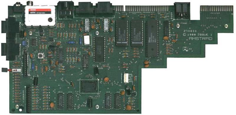

    А +2А или +2B - нет разницы. А - в Тайване делали, B - в Китае.
    Разница есть в разводке платы магнитофона. Мой +2Б пришел с неработающим магнитофоном. Нашёл схему на wos для +2A. На моём +2B иная разводка и иные обозначения, потом нашёл схему маг. для +2Б.

    Мною были проверены 3 схемы: от скорпиона и пентевы разница незначительна, от ориона лучше, но капризнее требуется подстройка (R3), и подключение на выходе инверторов. Некоторые ЛН2 самовозбуждаются, поэтому лучше сделать на панельке. У меня сделано на обычной макетке. На ZX Spectrum+ использую схему от ориона, на +2 grey от скорпиона. Файл лучше конвертировать в wav, также настройка уровня звука и эквалайзера. С магнитофона тоже грузится нормально, что с wh smith cpd8300, что с веги 122.
    Поделись схемой )) Кстати не могу понять, мне кажется или это схема все-таки не от моего +2B Issue4? Не могу некоторые детали присутствующие на плате найти на схеме)) Может это не та схема вовсе? Где правильную схему тогда найти..

    вот как это сделано внутри
    Спасибо! Читалка это хорошо. Только мне вот что-то в голову взбрело, и я, следуя примеру вышеупомянутого француза, просто параллельно головке подпаялся.. Ничего не сгорело, игры грузятся, на смартфоне только громкость нужно подобрать, начать с самой маленькой. Со встроенного мафона, с кассет, тоже всё грузится.. Может это слишком просто, и не правильно, но работает блин.. )
    Однако вышеприведенные манипуляции привели к возникновению новых непоняток.

    А питание микресхеме откуда брать? И 7 ножка (общая) тут вообще не задействуется?
    С платы магнитофона, там все нужные сигналы. И еще доработал магнитофон, что бы питание на него и схему компаратора подавалось только при нажатии клавиши play, схема магнитофона постоянно под напряжением, иногда прорывались посторонние звуки. На схемах с ЛН2 не показаны сигналы питания, это огрызок от основной схемы, а так 14 к +5, 7 к общему

    Ну собственно вариант "прямо к головке", это вариант для особо ленивых.. Он идеологически неправильный.. Но честно признаться, не вижу особых минусов. Или они всё же есть? )
    Кстати, я правильно понял, что когда мы припаиваемся к головке, то лучше "сигнальный" провод через конденсатор припаивать? Это даст какой-нибудь эффект, какую-нибудь практическую пользу? Если да, то нужен не менее 0.1 мкф?
