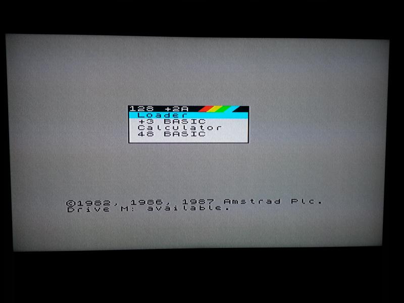

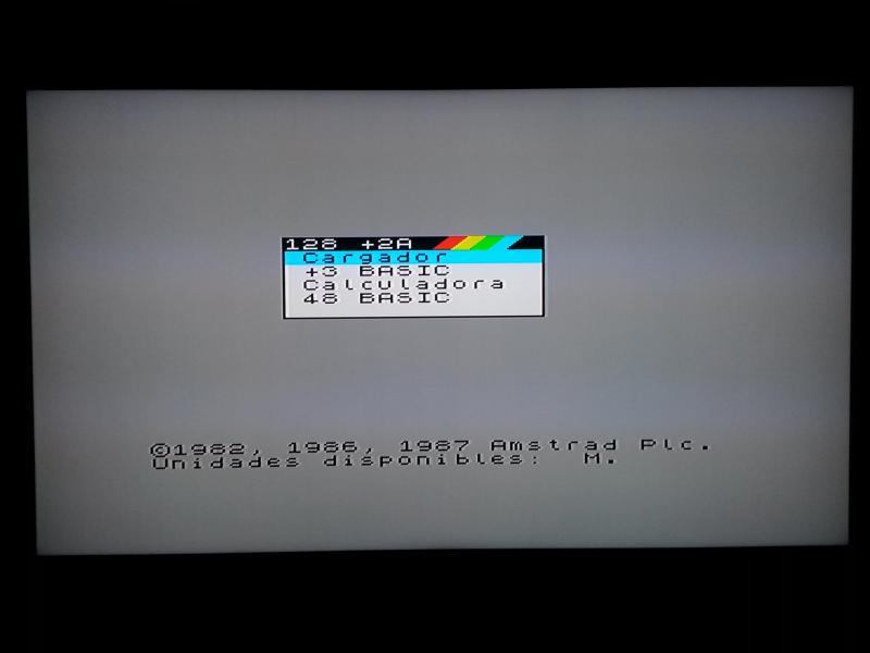

    Здравствуйте ребятки,
    Опять возникла необходимость обратиться за помощью, так как сам проблему устранить не могу.. Дабы не плодить темы - пушу тут...
    И так, проблема заключается вот в чём:
    -имеется скарт кабель, и два Спектрума +2 128К 2А (оба в чёрном корпусе).
    Вот, и на одном картинка кристально чистая, а на другом рябь (снег), и когда фон белый - появляется гул, словно аудио создаёт помехи.. Версия платы иссуэ 1...
    Для проверки возил кабель к другу, у него +3, так вот с ним тоже картинка на высшем уровне, так что там всё по фэн-шую, претзензий к кабелю нет.. Кто, или что ещё может создавать такие помехи? Да, забыл упомянуть, что через антенный выход те же помэи тоже имеют место быть
    Может кто сталкивался уже? Осциллографа у меня, к сожалению, под рукой нет, да и толку с него, если пользовать не умею...
    Заранее благодарю...

    Блоки питания разные? Возможно с бп помеха прет. 50 гц можно ухом оценить!

    пробую одним и тем же блоком питания, не смотрите, что один по испански талдычит, это я ему рамку такую подсунул - родная полоски кажет.. Кстати, по ней тоже вопрос: можно ли их по новой прошивать? Как стирать? Там ведь нету окошечка уф..
    ЭДИТ
    Daniel, сейчас подключил блок питания от +3, гул почти пропал, но снег на картинке всё равно присутствует....
    как предположение - видимо, один из компьютеров "доработал" - отпаян конденсатор, подмешиващий звук в композитный сигнал. Вообще, у этих компьютеров качество видеосигнала от экземпляра к экземпляру может быть сильно разное. У некоторых даже конденсатор не надо отпаивать, они и так хорошо показывают. Это нормально, и ничего тут особо не сделаешь.

    чудес не быавает, если платы обе issue1 т.е. с одинаковой схемой, один и тот же БП, то либо действительно кондёр отпаян тот что звук подмешивает, либо электролиты по питанию надо проверять - подсохли от времени и не фильтруют как положено.
