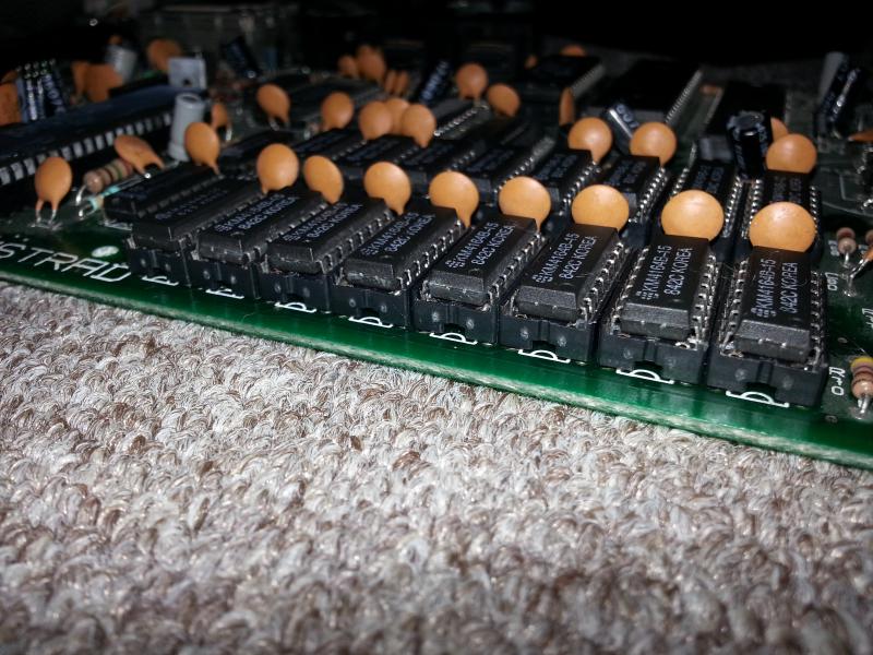

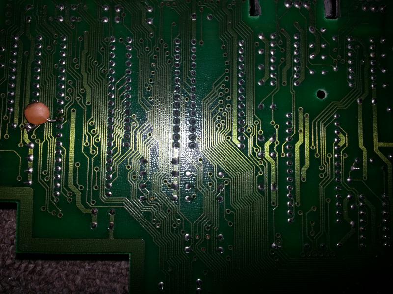

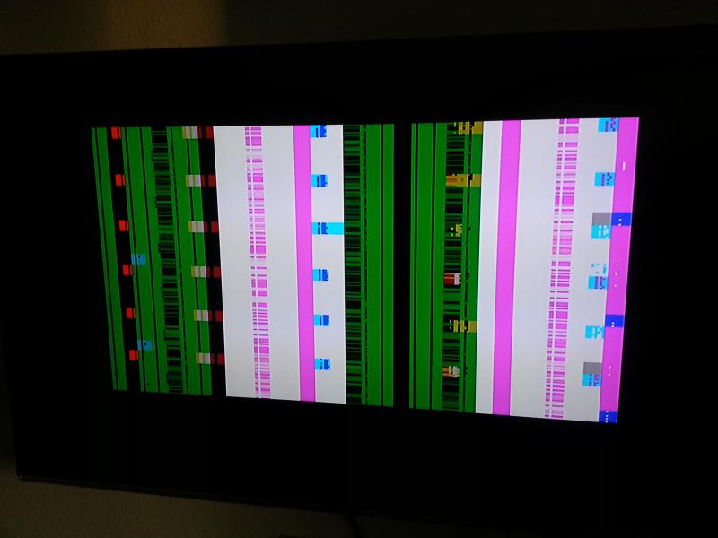

    Заренее извиняюсь, если ошибся, не знаю, куда запостить следующий вопрос, просьба к модераторам - перенести, если есть более подходящая ветка...
    Вопрос по серому +2, принёс знакомый, попросил посмотреть.. При включении - на экране сплошной мусор, бордюр чёрный, ресет не помогает. Грешил на ром, благо одна работающая была - поменяли - не помогло, пробовал перетыкать проц - толку тоже 0..
    А! Первое, что бросилось в глаза - это отпаяное, болтающееся гнездо питания. Закрепил, но результата это не дало....
    Умом понимаю, что дело скорее всего в битой рамке, но дело в том, что ни одна из них горячей не становится.. Если дело в ней - как понять, какую выпаивать? (какой гараж - их там до%&я! (С) Космический летун)..
    Их там 16 штук...
    Может было уже у кого?

    Справедливо ли считать, что у меня битая 7 рам? Просто никогда раньше с таким не сталкивался...

    Во вложении тест и его описание, он показывает битую микросхему для +2, но для серого его нужно прошивать и ставить вместо ПЗУ 0
    На черном этот тест встроен, а на сером нет.
    Если был разболтан разъем питания, то точно вышли из строя одна или несколько микросхем ОЗУ.
    Без этого теста, если битые микрухи не греются, сложно их найти.
    Разъем питания лучше поменять а не пропаивать.

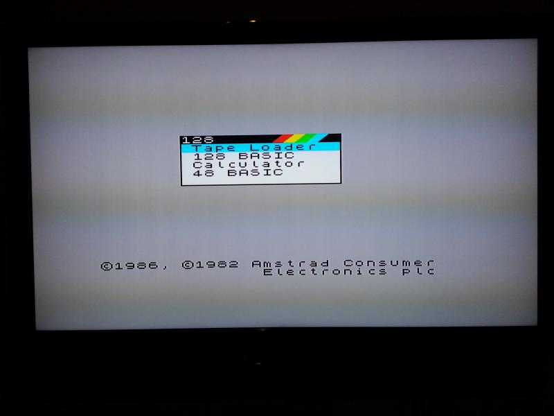

    Программатор мой так пока и не приехал, но по скольку на этой неделе было много свободного времени - тупо решил отпаять все РАМки, и заменить, в надежде, что найду ту, которая битая. По скольку фон был чёрным - начал с ИЦ17 - не помогло, дёрнул ИЦ32 - опять нифига. Психанул - и снял весь верхний ряд - без изменений.. Я уже трухнул, и начал коситься на улу, под рукой замены не было, по этому уже решил - чего уж там, перепаяю и нижний, хуже не будет...
    Вот, собственно, результат:
    Доволен как танк...
    Будешь под мюнхеном - пиво с меня. Ну, или там с ибея если вдруг что-нибудь понадобится.. Разьёмы там на DIN 8, или мало ли... Просто дай знать.
