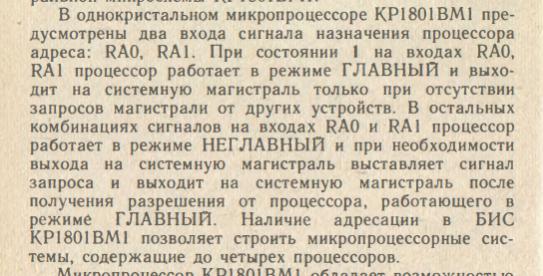

    05.03.2010
    781
    МикроЭВМ, книга 2, под ред. Преснухина, стр. 58

    Отлично! Буду копать в этом направлении.

    hobot, Не расстраивайся. Многопроцессорность только для ВМ1, в остальных такую возможность убрали к сожалению. Но и это можно обойти при желании.
    А в УК-НЦ и так два процессора.
