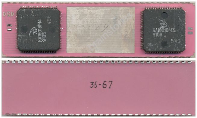

    MM, Вот такая процессорная сборка я думаю вставляется в плату без всякой переделки.

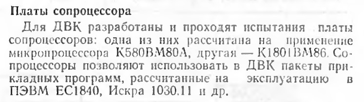

    form, Ещё немного о INTEL процессорах, а точнее о его клонах.
    Взято из журнала "Микропроцессорные средства и системы" за 4/86

    неплохо бы осмотреть фотки МС1201.04 с ВМ3-ВМ4.
    Фотки кликабельные ) Квант 4 на форуме SuperMAX.
    Или что то другое имелось в виду?
    Платы отличаются объёмом ОЗУ. (см. оригинальный пост-клик на картинках).

    MiX, Есть где то хотя бы фото такого чуда?
    У меня нет, самому глянуть интересно.
    Имелось в виду плата с ВМ3-ВМ4.
