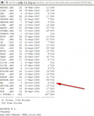

    Да да да! Я уловил ) А EM - я название использовал просто что бы понятно было о чём речь. Кстати говоря, я уже писал про этот забавный момент, если посмотрите на пять дискет от СЭМЗ, которые шли с промышленно\бытовыми УК-НЦ (не для школ уже) - они на системную дискету (в самом конце) EM.SYS впихнули всё таки.
    Только с таким названием было очень много разных драйверов, в том числе никакого отношения к эмуляции инструкций не имеющего
    Оно так! Но только не в этом случае, иначе ничего забавного бы не было ! )
    Если бы они к примеру совместимость\универсальн сть с ДВК-2М хотели но других то дров от ДВКашки не напихали. Перестраховщики )
