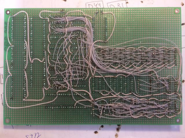

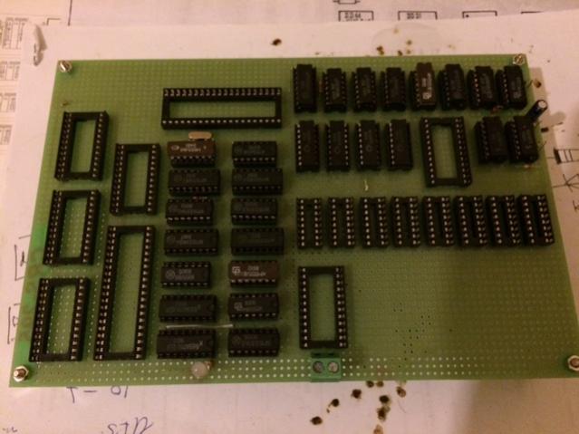

    Немного энтузиастов "Специалиста" осталось на просторах бывшего СССР. Свой первый "Спец" собрал в 90-м году. Где он сейчас, даже не знаю. Захлестнула меня волна ностальгии и решил собрать еще раз. Платы нет и поэтому все приходится паять на проводах. Сборку пока еще не закончил. Вот что у меня пока получилось.

ID:	52265   Нажмите на изображение для увеличения.
