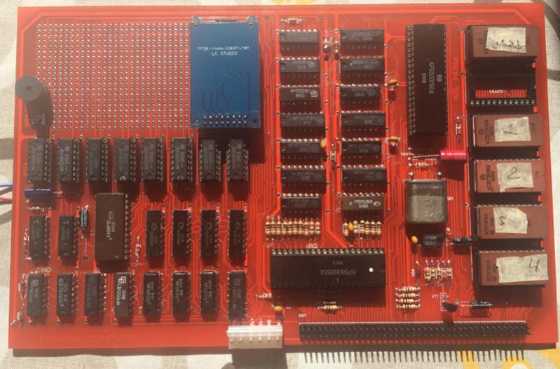

    Цитата Сообщение от starik Посмотреть сообщение
    Итак, согласно рекомендациям, собрана и запущена часть схемы - синхрогенератор.
    Найденные ошибки в разводке платы:
    1. Нет связи 1 вывод ДД12 ИД4 с 6 выводом ДД2 ИЕ7. Проводник доходит до переходного отверстия у 1 вывода ИД4 и обрывается. Лечение очевидно - напаять кусочек провода от переходного отвертия до вывода 1.
    2. Нет связи вывода 9 ДД9 ЛА3 с выводом 10 ДД9 ЛА3. Лечение - замкнуть оба вывода каплей припоя.
    3. Нет связи 1 вывода ДД6 ИЕ5 с 12 выводом этой же мс. Лечение - короткая перемычка.
    4. Нет связи 3 вывода ДД9 ЛА3 с 12 выводом ДД8 ЛЕ1. Лечение - короткая перемычка.
    5. Тактирующие ВМ80 сигналы перепутаны местами. Причем от процессора до R5,R6 идут верно, а дальше перепутаны. Лечение - я не стал крестить на ДД13 ЛА8, а перекрестил в сторону проца.
    Далее осциллографом проверены все сигналы, в порядке.
    Перехожу к монтажу и проверке процессорной части схемы, уже есть ошибки. Продолжение следует...
    На моей плате ошибки п.1...4 тоже присутствовали. Однако п.5 "Тактирующие ВМ80 ..." на моей плате разведены корректно.
    В итоге моя плата ожила после того, как я восстановил связь DD28 1 "нога", с DD14.1 1 и 2 "ноги". Тест прошел и показал что что-то не так с микросхемами память. На днях жду новый комплект, поменяю и посмотрю.
  10. #129
    19.05.2015
    г. Киев, Украина
    43
    21
    По умолчанию Специалист-М. 25 лет спустя.
    Продолжаю.
    Мои предыдущие предположения о том, что у меня что-то не так с микросхемами памяти не оправдались. На моей плате тоже отсутствовала дорожка от А15 процессора (36 нога) к 5 ноге ДД7.2 по схеме, отрисованной Fifan-ом. http://www.spetsialist-mx.ru/schemes/SpetsialistM.pdf
    После восстановления дорожки, тест прошел успешно и система запустилась. Однако комп не реагировал на нажатие клавиш (реально клавиатуры у меня нет, и я замыкал перемычкой ноги на порта ВВ55). Оказалось, что из 5 купленный мной портом 2 не работали вообще, 2 работали со сбоями и один только оказался полностью живой. Заменил порт и заработала клавиатура.
    В целом - компьютер работает.
    Еще раз, для тех кто решиться собрать Специалист-М, об ошибках на "КРАСНОЙ" плате, устанение которых привело к запуску системы. Все они были обнаружены форумчанином "Starik" и описаны здесь http://zx-pk.ru/showpost.php?p=803349&postcount=102
    Продублирую у себя:
    5. Необходимо восстановит связь DD28 1 "нога" с DD14.1 1 и 2 "ноги"
    6. Необходимо восстановить связь DD18 36 нога (А15) с DD7.2 нога 5.
    На моей плате КОРРЕКТНО разведены тактирующие сигнаны F1 и F2 микропроцессора.
    Так-же скажу пару слов о проекте тестера мелкой логики - http://zx-pk.ru/showthread.php?t=16638
    Реально, вещи полезная и вселяет уверенность, когда знаешь что все компоненты какого-то там 1978 или 1981 года выпуска работаю и их не придется выкусывать из платы. Все рекомендую собрать себе такую штуку. Делается за вечер на монтажке с помощью МГТФ-а, пока жена втыкает в телевизор с очередным сериалом.
    Я долго искал схему "шагателя" для пошагового запуска компьютера. Хорошая и нужная вещь, когда вроде все "красиво", но не работает. Можно проверить что реально на шинах адреса и данных. Нашел вот такую схему (в нижнем левом углу) - http://www.spetsialist-mx.ru/schemes/SP580.png Сам не собирал, по причине того, что у меня без "шагателя" все завелось, но раз у меня было потребность в этом, то возможно кому-то тоже понадобится.
    Есть косметические вопросы по видео-сингалу.
    1. Нечеткая картинка, иногда срывается синхронизация. Куда смотреть? Что подстраивать? По схеме вроде как необходимо подобрать резисторы R10, R11 и R12.
    Есть ли необходимость переделать "модуль" формирования видеосигнала по схеме описанной в статье МК №4,1988 г. рисунок № 6? http://www.spetsialist-mx.ru/Docs/mk1988_04.djvu
    2. Греется кабель, которым я соединяю видео-выход компа с видео-входом монитора??? Какого ....?! Кто подскажет причину и как с ней бороться. Кабель - обычный телевизионый с разъемами "тюльпанами" на концах. Не каоксиальный.
    Прилагаю фото моего "Спациалист-М".
    И еще. Просьба к уважаемому Fifan. На схеме http://www.spetsialist-mx.ru/schemes/SpetsialistM.pdf в таблице "ПИТАНИЕ МИКРОПРОЦЕССОРА" перепутаны местами обозначения выводов питания процессора в части "-5В" и "+12В". Необходимо в строке "-5В", ногу "28" заменить на "11" и соответственно в строке "+12В" ногу "11" заменит на "28". На схеме обозначения выводов питания DD18 правильные.
