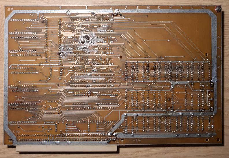

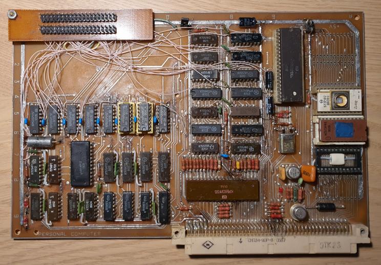

    Всем привет! Кто подскажет, что это за модификация Специалиста? По схеме - это вроде бы Специалист-М на РУ5 (я его в юности много ковырял, все изменения - мои, историю описал тут). Здесь и на почившем spetsialist-mx.ru фото таких плат не встречал.
    Ну да он и есть. Современные реинкарнации с монтажным полем. У тебя похоже чистокровный Специалист-М из журнала.
    И лучше бы фото выставлял с возможностью увеличения, а не так как есть.
    Я уже его заводил в P-CAD, так что если что можешь использовать
    https://zx-pk.ru/threads/9661-spetsi...=1#post1123101
    https://zx-pk.ru/threads/9661-spetsi...=1#post1123245
    Последний раз редактировалось Mick; 01.10.2021 в 07:57.

    Вряд ли это очень уж современная инкарнация, самые "молодые" микросхемы датированы 90-м годом. Спасибо за схемы. Картинки в большом разрешении сайт не даёт загрузить, а внешние хостинги я недолюбливаю - они, бывает, умирают. На этом форуме и так уже половина картинок не открывается.
