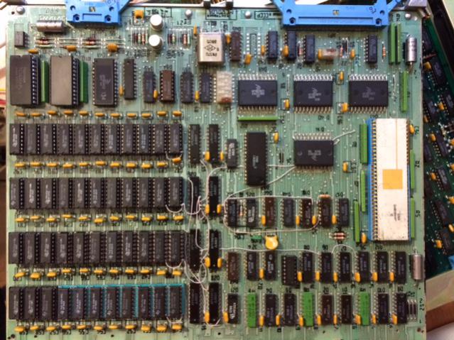

    > нельзя прикрутить sim30 или sim72 -?
    все можно :-)
    Только будет:
    а) не так красиво
    б) паять там тоже дохрена надо будет.
    надо кучу проводов припаивать и неизвестно еще, что приятнее.
    С проводами много мороки и надо еще ошибок не наделать.

    Об использовании 1 метра.
    1. Полноценное копирование 800 кб дискет под RT-11 командой
    .COP/DEV VM0: MY0: - например.
    2. Запуск многозадачника с возможностью п.1. ( и то 1 метра - нехватамс тогда ).
    3. Запуск Демоса ( Уникс ) - подробности у уважаемого господина anonymous с форума Фантом-санната. ( На 1-м метре тормозит ).
    4. Фигней не страдаем и приделываем 2 СИММ ( 1-метровых ) по 30 пин - с учетом адресации ( она должна быть симметричной на входах ИС ДОЗУ на СИММе ). Тогда автоматом - 2 метра ! ( Для МС1201.04 ).

    А фотографию получившейся переделанной платы можно увидеть?
  6. #56
    07.03.2014
    Vancouver, Canada
    409
    8 сообщений
    Можно, но я жду новые ИР22, пока сделано на старых не очень красиво. Поменяю и сделаю фотки для каждого шага.
    тоесть - никогда
  8. #58
    07.03.2014
    Vancouver, Canada
    409
    8 сообщений
    да ладно.... :-)

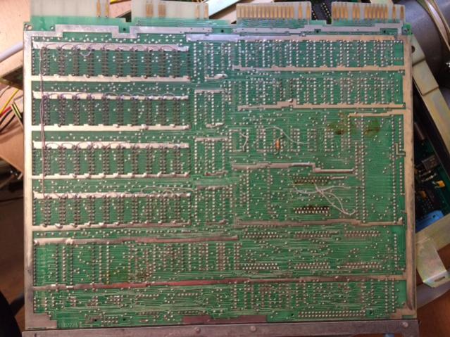

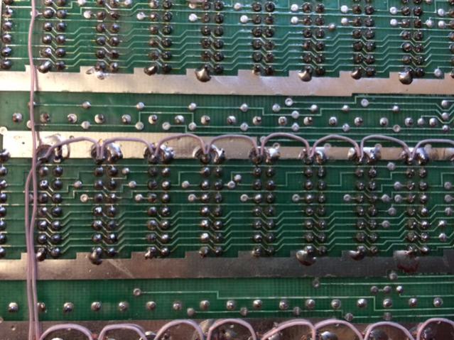

ID:	49453   Нажмите на изображение для увеличения.
ID:	49454   Нажмите на изображение для увеличения.
ID:	49455   Нажмите на изображение для увеличения.

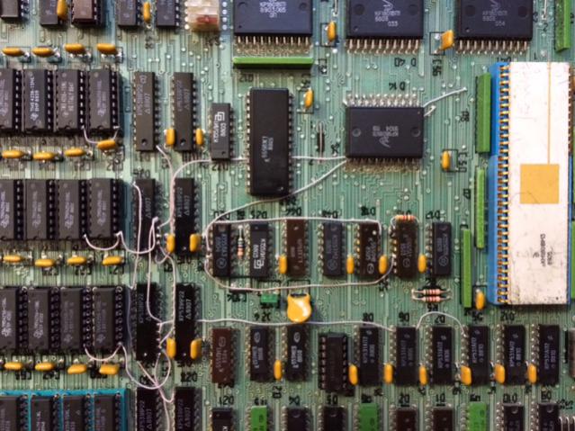

    на втором фото паказана фрезеровка первых ножек

    kapitan-u, а фото как мс1201.03 (04) на экране гордо пишет 1024 кб ОЗУ и тест ОЗУ ?
