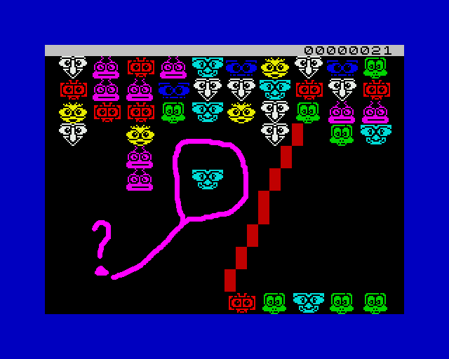

    Раскопал у себя сырок игрушки и вот сейчас не могу понять, как мне определить изолированный участок блоков?

    Каких блоков и изолированных от чего?

    Кажется догадался.
    Вот, когда так, как я обвёл на картинке?

    Да.
    наверное, я неверно выразился..

    Самое простое, после исчезновения группы метить блоки сверху, алгоритмом заливки. Те что не пометятся - оторваны, начинают падать.
    Чуть сложнее - после исчезновения блока метить окружающие, как "подозрительные в отрыве", а потом каждый подозрительный проверять заливкой, достаёт ли он до верха (или до бока, если к бокам тоже прилипание). Заливка со стремлением вверх, возможно будет выигрыш в скорости. После достижения верха, заливаем залитое обратно в не помеченное, снимая подозрительность с рядом стоящим только что проверенным. А если заливка закончена, а края не достигли, то она пометила изолированный блок.
    Ещё сложнее - метить подозрительными, только когда есть локальный разрыв.
    блоки сверху тоже могут быть разорваны,например:
    AAA AAAAAA A
    AA               A
          B
         B B

    Тут уж надо решить, что делать. Какие части должны падать, или исчезать.
    Если "А"(согласно эскизу), по твоему должны остаться, а "В" должны найтись, то делай заливку с верху и с боков, она зальёт все "А", а "В" останется. Я так понял, что самая правая "А" прижата к правой границе.

    да, блоки А прижаты к краю, а блоки В по идее должны исчезать..

    Ну вот. С боков и сверху помечающую заливку сделать сможешь?

    ну если выбор совпадающих блоков работает, то заливку можно применить к пустоте.
