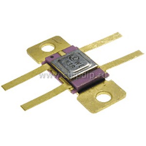

    Правильно. Трансформаторы ТН зеленые продаются в Анионе. 142ЕН5 в золоте держит 3 ампера по пяти вольта. 142ЕН8 в золоте держит 2,5 ампера по 12 вольтам. Я их ставил в Пентеву с дисководом (в теме про корпуса есть фото), радиатор еле теплый.
    Так, что не экономь на качестве питания и безопасности платы компьютера. Сто лет проработает. Я недавно включил Ленинград собранный в 91 году. Работает без проблем.
