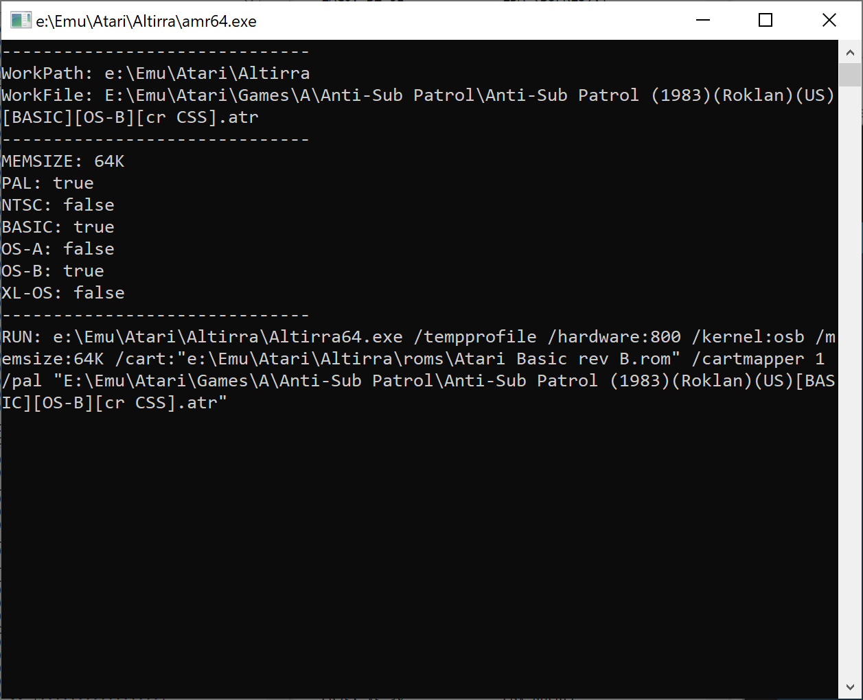

    Если кто не знает, есть такой стандарт описания параметров файлов — TOSEC. Возможно, вы заметили, что в названиях файлов, помимо названия программы, в квадратных скобках указана дополнительная информация, описывающая необходимое для её запуска оборудование.
    Например:
    Anti-Sub Patrol (1983)(Roklan)(US)[BASIC][OS-B][cr CSS].atr
    Подробнее о спецификации TOSEC можно прочитать в интернете, а нас интересуют два параметра: [BASIC] и [OS-B].
    Во-первых, параметр [OS-B] говорит нам, что нам нужна более ранняя версия Atari 800 с прошивкой «OS-B». Во-вторых, параметр [BASIC] говорит о необходимости вставить картридж с прошивкой «Atari Basic rev B.rom», поскольку он был вставлен отдельно.
    Теперь нам достаточно указать аргументы при запуске эмулятора, чтобы выбранная нами программа успешно загрузилась.
    Что она делает?
    Имя файла передаётся программе amr в качестве аргумента, затем оно анализируется и определяются параметры необходимого оборудования.
    После этого формируется строка запуска с аргументами эмулятора, и всё это передаётся в altirra.exe.
    Чтобы эти параметры не перезаписывали основные настройки эмулятора, используется аргумент "/tempprofile".

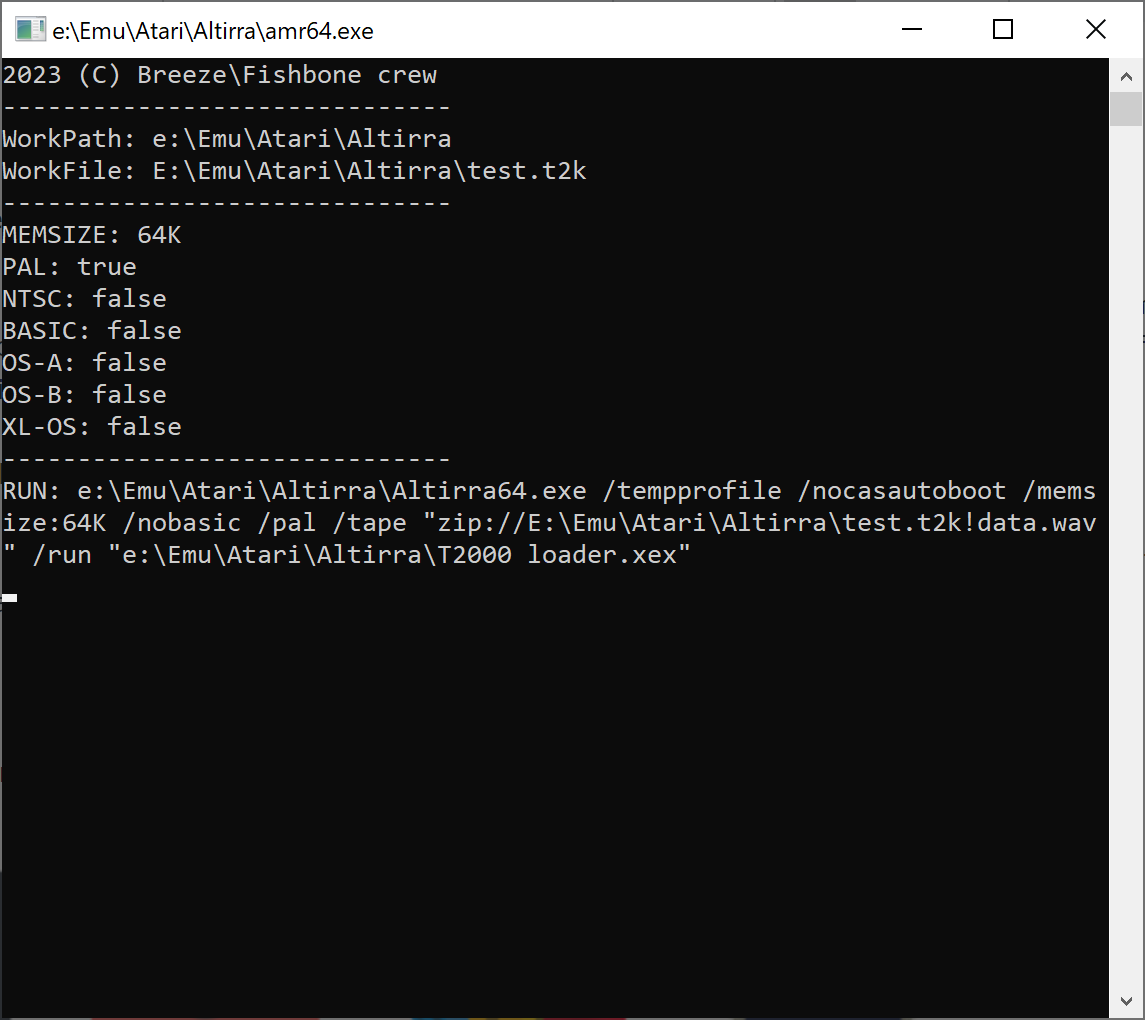

    ЗАПУСК
    Если вы всё сделали правильно, теперь просто нажмите на файл atari в проводнике Windows.
    Поскольку всё находится в тестовом режиме, откроется окно консоли с описанием параметров, которые удалось (или нет) определить, а также строкой аргументов запуска Altirra.
    В будущем, конечно, это окно не понадобится и отображаться не будет.

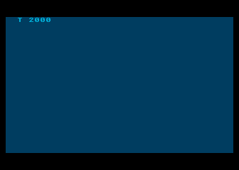

    Для запуска кассет «Turbo 2000» также необходимо, чтобы файл загрузчика «T2000 loader.xex» находился рядом с amr64.exe.

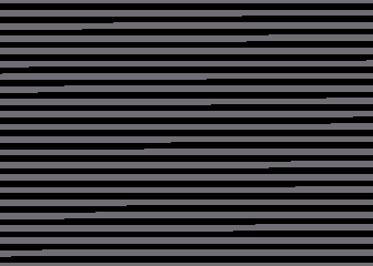

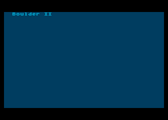

    После запуска эмулятора на экране появится надпись «T2000». После воспроизведения звукового сигнала необходимо нажать клавишу «Return».
    После мерцания черных и серых полос появится название программы и необходимо снова нажать «Return».
    Ваше дальнейшее участие не требуется и через минуту вы увидите результат загрузки.
