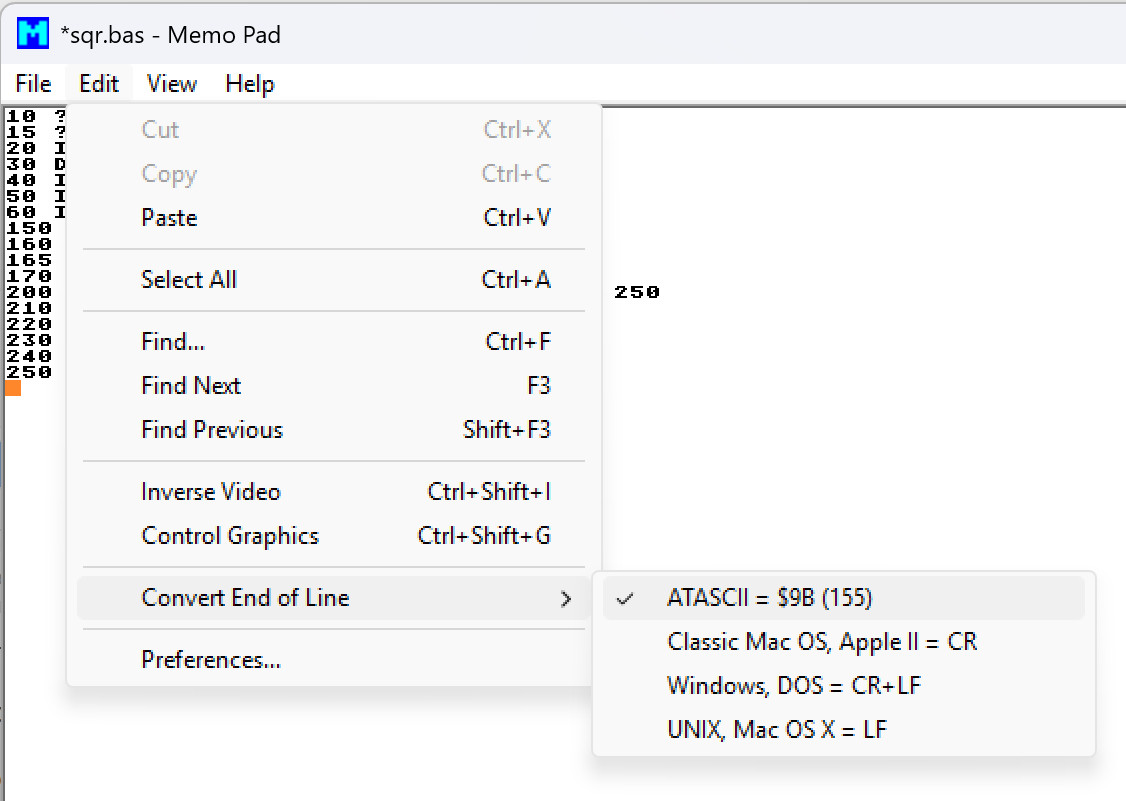

    В Altirra 4.31 обнаружилась довольно досадная проблема: иногда при копировании исходного кода на Бейсике теряются или заменяются некоторые символы, а бывает и строки.

    Цитата Сообщение от yevrowl Посмотреть сообщение
    Единственное, не корректно работает с длинными строками.
    На сколько я помню, у Atari BASIC есть ограничение на длину строки. Если набрать текст длинной 3 строки, то к концу он начнёт пибикать, мол буфер всё. Условно где-то 3*40 ~= 120 символов.
    Второй момент это переносы строк и спец символы, это тоже может не совсем корректно транслироваться. Поэтому лучше загрузить исходник в MemoPad, привести к переводу строки $9b, а потом
    уже пихать в емуль (возможно это поможет).
    https://disk.yandex.by/d/rdis8enH9KCQrQ
