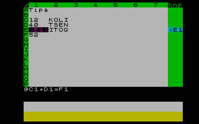

    >Судя по всеобщей активности, уже сейчас можно сделать вывод,
    >что никто ничего делать не будет. Но может быть хотя бы порассуждаете?
    >Меня, например, поставило в тупик каким образом хранить подобный пропорциональный шрифт...
    Довольно длинная будет процедура, что извлекает буковку из шрифта и печатает в конкретной точке. Это уже как индексный массив, на каждую букву, ведь для "W" надо столько бит, а для "I", гораздо меньше.

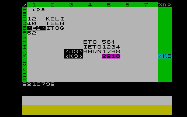

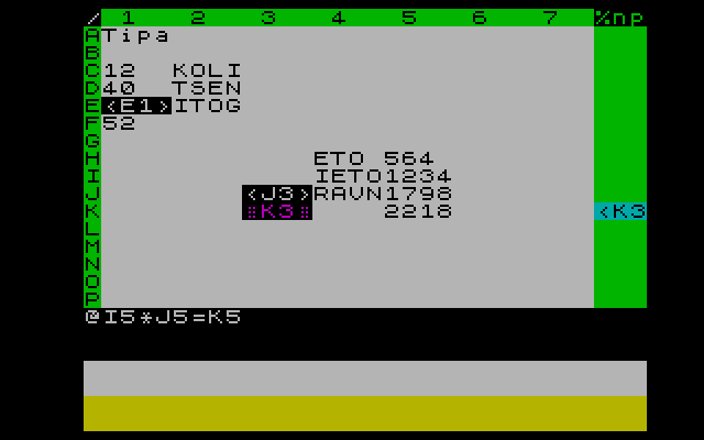

    Вот, например, товарищ NP сделал году так в 1996м типа Эксэль (т.е. здесь уже представлены не рисунки из под граф.редактора), значит можно?
    Вообще-то это грубое повторение Quattro Pro на Спеке и приложение может производить только элементарные расчеты в ячейках, видимых на экране, ну и текст тоже можно набрать.
