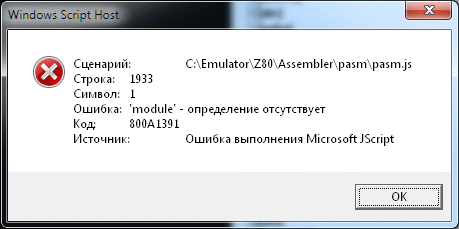

    Похоже тема переросла свое название и стала более общей, поэтому спрошу здесь.
    Скачал этот вариант прекрасма. До этого скачал и установил node.js. Инстальнул pasm (npm install -g). И что-то pasm ругается

    Windows Script Host?
    У тебя что с .js ассоциировано?
  7. #136
    Да, он. А что нужно установить/ассоциировать?

    Ну это же жабаскрипт (не путать с жабой), разве нет?

    Жабаскрипт жабаскрипту рознь. В зависимости от того, кем выполняется, будут ньюансы. Браузер, WSH или Node.JS.
    Я бы не стал. Консоль - наше всё: node index.js file.asm file.lst.html file.hex
    Есть предположение, почему не работает как написано. Командный файл для запуска устанавливается в %user%/AppData/Roaming/npm, а у нас с тобой PATH туда не установлен. К тому-же файл pasm.js совпадает с именем пакета, поэтому происходит попытка открыть его с помощью ассоциации при подаче команды pasm в каталоге с проектом. Вообще-то, после npm install -g этот каталог уже не нужен (только если для деинсталляции). Запуск из другого каталога проясняет проблему.
    Спасибо, получилось!
    Да, из другого каталога сработало как написал svofski в readme
    Самое неприятное, что похоже онлайн и стендэлон версии прекрасма разъехались и в стендэлоне ark.asm выдает ошибки unresolved label и error (это похоже из-за \), жалко.
