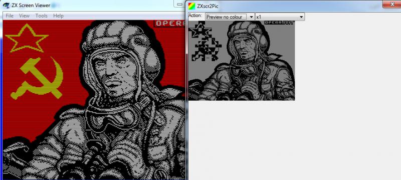

    при конверсии картинок иногда получается вот что(см. картинку)
    Видел Спектрумовские оптимизаторы, но слишком долго возиться с этими программами - копирование на диск/с диска
    Может, кто знает алгоритм конверсии? я бы попробовал сделать програмку.

    пардон, не конверсии, а оптимизации.

    проходишь по каждой строке атрибутов слева направо, и если инк левого равен паперу правого (или наоборот), инвертируешь правое.
    а почему наоборот? можно поподробнее?
    03.01.2006
    Рязань
    2,935
    наоборот - это если инк левого равен паперу правого.
    а после инверсии знакоместа нужно менять инк с папером?
    и для какого тогда-для левого или для правого?

    для того который инвертировал же.

    denpopov, ну элементарно же. Возьми любую картинку, и счёлкни print screen. Далее перевиди это через BMP2SCR и посмотри в Арт Студии или BGE где так знакоместа вылезли.

    denpopov, ну элементарно же. Возьми любую картинку, и счёлкни print screen. Далее перевиди это через BMP2SCR и посмотри в Арт Студии или BMP где так знакоместа вылезли
    проще пока что ручной режим правки написать, а потом довести до ума оптимизацию.
    bmp2scr такие картинки все равно конвертит неверно.
