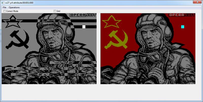

    Пока мастера меряются кисточками, кто круче конвертит непойми чо, я дописал програмку. Открытие файлов пока не работает, доступно только драгндроп и сохранение. Над описанием алгоритма попробую подумать, вдруг что-то да выйдет.
    scalesman, нашел описание в журнале, спасибо, действительно работает, я и не знал о такой фиче.

    Цитата Сообщение от alone Посмотреть сообщение
    проходишь по каждой строке атрибутов слева направо, и если инк левого равен паперу правого (или наоборот), инвертируешь правое.
    теперь стало ясно, наконец-то почти дошло.

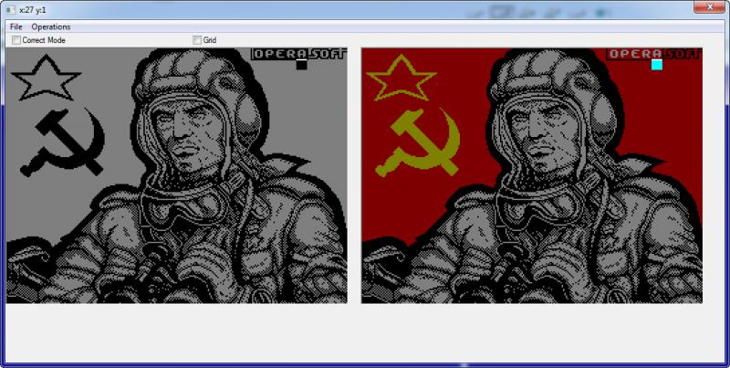

    Алгоритм кое-как дописал, теперь неясно, почему повылезали такие полосы.
