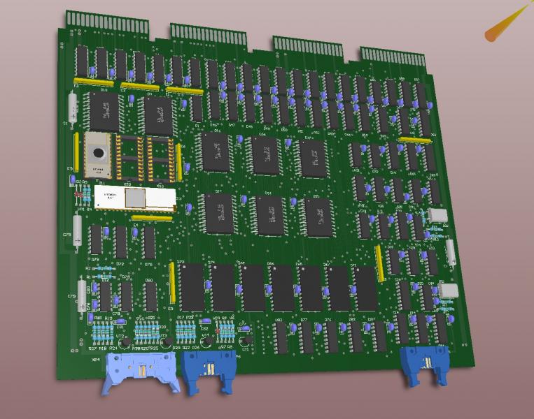

    Все надо, и реплику чистой платы новодельную в том числе, в количестве 2шт, случаем нету?
    Плата есть в Альтиуме, проект почти готов, не делал только итоговую выверку (геометрические размеры, маркировка и т.д., но DRC проходит). Схему без разводки я бы не стал выкладывать, т.к. делаю проект сразу с двух сторон - схема отдельно, плата отдельно, а потом совмещаю и сверяю. Благодаря этому, риск ошибки, как моей, так и авторов схемы, почти нулевой.
    Тему не начинаем потому, что есть большие сомнения, что удастся запустить - по сообщениям знающих людей, детали на производстве проходили специальный отбор, на который сейчас просто нет необходимого количества ресурсов и деталей. И вообще там зоопарк плохо доставаемых компонентов.
    Плату-то выпустить можно, но из нас никто не готов вкладываться ни финансово, ни пока организационно (сейчас завязли с КМД, 1201.04 и корзиной). С учетом риска, близкого к 146%, что ее никто не сможет запустить, энтузиазма нет.
