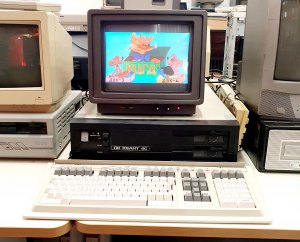

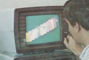

    А никто случаем не подскажет как называется вот этот файл для запуска на КЦГД?
    Он по-моему лежит в хоботовском архиве, а название вот не помню...
    И он совершенно точно не утерян. Вот его в 20-м году запускали в музее яндекса (цвета перепутаны почему-то)

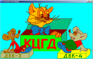

    Есть подозрение, что лежит он в https://archive.pdp-11.org.ru/ukdwk_...a/graph/graph/
    смотреть файл demons.com - он как запускатель файла demons.sav
    Спасибо, оно самое!! Правда цвета действительно странноваты, может другая версия?
    Проверил в эмуляторе. На днях попробую запустить на 181 и 182 КЦГД (есть оба).
    Зафиксировать картинку из этой демки я так понимаю можно переводом КЦГД в автоном?

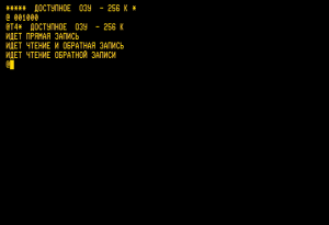

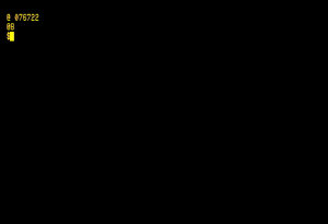

    Ну и чтобы тема не простаивала, несколько скриншотов с реалов.
    КЦГД-181 (слева) и 182 (справа)
    Как видно, знакогенераторы отличаются тем, что в 181 - доллар, а в 182 - знак валюты "солнышко".
    Ну и моя .03 и Т4 на 182

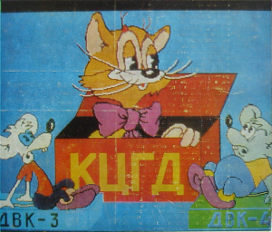

    Первый вариант картинки я видел только в журнале МПСиС, может, для печати в журнале чего мудрили с цветами? Сейчас попробую поискать, может где ещё лежит эта прога (учитывая подход Хобота - не удивлюсь)...
    Сами картинки (LEOP.PIC и OBEZ.PIC) ещё лежат тут и тут . Чем их смотреть - не знаю, но можно попробовать переименовать расширение в KAR и подсунуть в DEMONS?

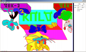

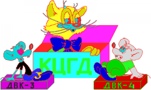

    Я понял как глянуть
    Я у агатоводов подсмотрел программу для отображения бинарных данных как картинки. Довольно удобная кстати. http://agatcomp.ru/agat/PCutils/Matroskop.shtml
    КЦГДшную картинку надо немного преобразовать. Поменять старший-младший байты местами и инвертировать. Тогда получается то что надо!
    Изображение перевёрнутое почему-то, но это не важно. По идее надо бы ещё порядок байт в файле развернуть, чтобы шли от конца к началу по отношению к оригинальному файлу, но не нашёл чем это быстро сделать.
    С цветами опять какая-то каша. Ну да и ладно.
    Кстати этот PIC обрезанный какой-то. KAR нормально отображается.
    Да, прикольная прога
