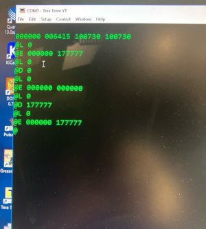

    Засунул «внутрь» КЦГД консольный монитор от M9312 на РЕмуляторе. Порт клавиатуры у КЦГД -065 двунаправленный как раз там где надо: 177560, на нем даже есть преобразователь уровней +/-12v RS-232. Только скорость 4800 (TERATERM умеет). Вторая -065 на внутренней шине - для общения с ДВК. Родная ПЗУ -181 отключается пином на внешнем разъеме.
    Этот "Монитор" M9312 содержит небольшой тестик процессора и выполняет команды L, E, D, S. ЭТО НЕ ODT от LSI-11! Он сильно проще и древнее и хорош тем, что не использует память вообще. Только перенес на 100000, добавил вектора начального пуска и оторвал переход на загрузочные ПЗУ. Получилась такая некая "микроЭВМ".

    Вобщем починено 3 КЦГД этим методом - воткнут РЕмулятор в панельку, штатная ПЗУ отключена, связка через порт клавиатуры на 4800.
    1) Нет изображения, на связь не выходит. На ногах проца SYNC/DBIN/DOUT какая-то каша. Заменен проц ВМ2. Сигналы похожи на нормальные, на связь не выходит. Обнаружены слабые сигналы на AD8-AD11. Причина - КП14 D15 (узел мыши), заменен. На связь вышел, трапается при обращении к КР1801ВП1-033 D17. Заменена микросхема -033, завелся.
    2) Нет изображения. На связь вышел, почти как живой. Непонятно. Обнаружено, что память DRAM "стекает" в нолики (записываешь 177777 через пару секунд пропадают биты, через 5 секунд - 000000). Обнаружена дохлая ИЕ7 D59 из за этого не шла регенерация (и глючила прошивка) и не было изображения. Запустилось.
    3) Изображение глючное, случайные точки. На связь выходит. Память отвечает. Странное. При тщательной проверке памяти обнаружено, что у одной микросхемы памяти РУ5 имеется "эхо" в соседнюю строку RAS, то есть при записи "1" в адрес например 000000 эта единичка появляется по адресу 000200. (типичный сбой DRAM). Замена РУ5, запустилось.
    Пока так.
    У еще одного произвольные сбои, обрывы проводников и страшно "хрустит" плата при малейшем изгибе (в подвале чтоли лежала?)
    Остальные сильно ковырянные, с ними будет сложно...
