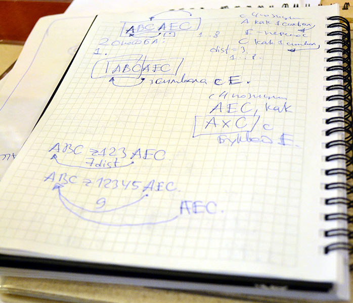

    Краткое описание алгоритма, про который рассказывал Хрумер, в приложении.
