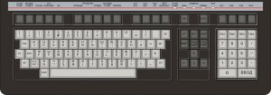

    Никто случайно не желает написать настоящий эмулятор МС 7004, в котором будет реальная эмуляция ВЕ48? С экранной клавиатурой, звуком, индикаторами.
    Ядро MCS-48 собственно уже написано. Оно есть в MAME и вот в этом эмуляторе игровой приставки http://o2em.sourceforge.net/ (исходники открыты). Прошивки клавиатуры есть, несколько вариантов. Библиотек для работы с com портом тоже хватает. Только надо это как-то слепить в одно
    Экранную клавиатуру я отрисовал с нуля и предлагаю всем желающим для их эмуляторов. Если таковые найдутся, отрисую вид со всеми нажатыми клавишами, дам PSD и прочее-прочее-прочее. Другие цвета корпуса, кнопок и т.д. Мне очень понравилось как выглядит клавиатура в эмуляторе БК от gid, вот очень хочется сделать с МС 7004 подобное.

    Один вариант этой клавиатуры в МАМЕ уже есть, но без экранной клавиатуры, звука, и индикаторов. Он подключен к КСМ и 0515.
    Прошивки, кстати, пригодятся - у меня есть подозрение, что к 7105 нужна специальная прошивка (7004.1?)

    Да хотя бы и в MAME... на безрыбье.
    Этого проверить к сожалению не смогу. У меня от 7105 только корпус без плат.
    Прошивок сейчас в сети несколько есть разных, натыкался где-то.
