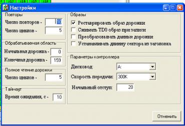

    Цитата Сообщение от Alex_Sander Посмотреть сообщение
    сналёту не вышло:
    Очень странно. Он использует абсолютно тот же драйвер, что и ZXStudio.
    Если на всех дисках так пишет, то значит просто что-то не то в настройках. Посмотрите, какие настройки битрейта в ZXStudio для вашего диска. И номер дисковода.
    Я своей утилиткой сотни дискет своих считал. Так же как и до этого дисков от УКНЦ, и не только я.
    20.01.2014
    г. Ярославль
    60

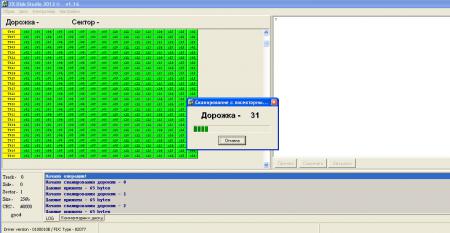

    Сам не знаю, что не так...
ID:	47370   Нажмите на изображение для увеличения.

    Дисковод единственный, A.

    Все точно должно быть, при TRRead A: image.trd /300 /rt:200 /rm:0
    Кстати, скриншоты аттаченные не читаемы)
  5. #15
    20.01.2014
    г. Ярославль
    60
    C:\trdosreader>TRRead A: image.trd /300 /rt:200 /rm:0
    Читается диск A: в файл "image.trd"
    Дорожка 0 Сторона 1 Сектор 1 Чтение : Ошибка 4100 Блок 16, Попытка 18
    А скрины оно само урезало Впрочем, 300К там виднО. И то, что zxstudio читает - тоже видно.

    Может быть у вас диски с нестандартными секторами? Даже не знаю, что предположить)
