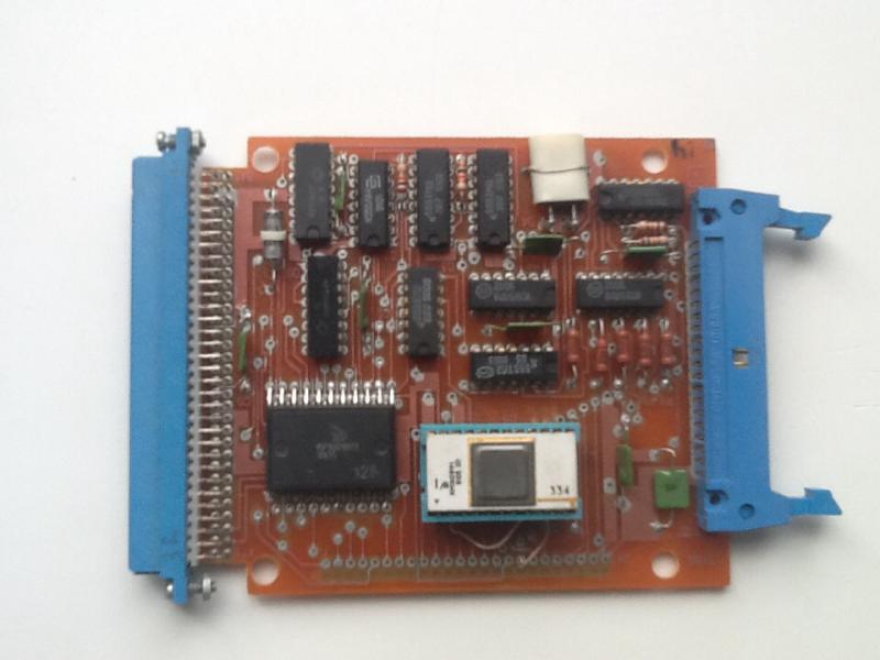

    Здравствуйте. Узнав что я собираю компьютер ЮТ-88 знакомый мне привез компьютерных плат , среди которых был БК0010-01. Компьютер и блоки к нему имеют следы активного использования и неоднократного вскрытия. В комплекте блок КНГМД с напаянной микросхемой М1801РР1 сверху родной. Есть еще такая м/с запасная с надписью "микро dos". Почитав форум понял что дисковод подойдет "Электроника МС-5311" и блок питания к нему " АТХ". Подскажите пожалуйста на что обратить внимание при подключении дисковода и как сделать системный кабель. Разъемы для него я нашел в подаренных запчастях. Пока ничего не включал.

    Если вы про дисковод, то вроде там обычный провод. Обратите внимание что при включении может системная дискета портится.

    Дискет у меня пока нет, но за предупреждение спасибо. Провод хочу сделать сам. Получается там надо соединить шлейфом два разъема , но на них разное количество контактов : 40 на КНГМД и 34 контакта на разъеме дисковода.
    Начал проверку с блока питания. Включил - не работает .....

    Здравствуйте. Подключение дисковода немного задерживается. Починил блок питания. Подключил компьютер... Тоже не работает. Что удивительно на корпусе БК дата выпуска 1987 год , а плата года на два моложе.
    Получается что дисковод 3'5 дюйма тоже можно подключить ? А то у меня дискет 5'25 дюйма нет.

    Дисковод 3.5 подключается к блоку КНГМД ( или КМД ДВК ) 34-проволочным кабелем 1:1, кроме проволок 10 и 12 - их надо поменять местами в районе дисковода. Если 10 и 12 проволоки не менять местами, дисковод будет номером "1", а не "0", как положено.
    На дискетах 1.44 мбайт следует заклеить скотчем окошко плотности записи, или использовать дискеты без этого окошка ( антикварные ).
    Для нормальной работы дисковода следует в районе его разъема питания установить 1-2 конденсатора емкостью не менее 4700 мк 6.3 вольт - ошибок работы дисковода будет здорово меньше.
