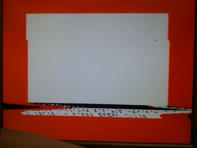

    Подключил через тюльпан (пока нет кабеля S-Video). Схема видеовыхода спекка вот :
    Только я R41 выпаял, дабы уровень синхры был достаточным для работы цифрового CGA монитора Кодис-М. Питается палкодер от БП спекка, я думаю он не сильно много ест ))

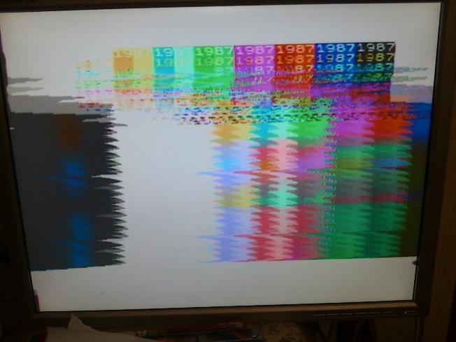

    Изображение плющит и колбасит ужасно. На фото не видно, но оно еще и дрожит. Кто виноват и что делать?

    ZX_NOVOSIB, сигнал завышен - на палкодере есть резисторы переменые

    palsw, да, есть 4 переменника.
    Нужно все 4 повернуть по часовой стрелке?
    ___________
    14,318
    203
    1,482
    967 сообщений
    три рядом это яркость цветов, синхросмесь на отдельном - потихоньку крути когда всё подключено/работает.
    а лучше проведи аналогию с НЧpal выходом на 2grey и выведи сигнал с родного кодера (там буквально добавляются три диода),
    (хотя через этот svideo должно быть получше)

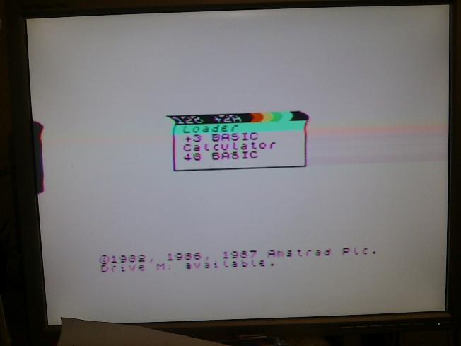

    Покрутил резисторы, действительно, всё заработало
    Но качество конечно пипец. Сильная рябь бежит. На фото её почти не видно :
    Вот, заснял на видео, более менее хорошо получилось, рябь видно. Видео раз. Видео два.
    В действительности рябь еще сильней. Успокойте меня, что на S-Video ситуация будет получше!.. ))
