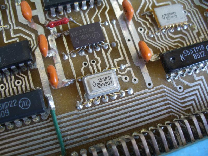

    А у меня так же не заработал с модифицированной прошивкой b108PT4SM1024v1.rt4. Симптомы такие-же, как когда и я пытался ковыряться с тестовой прошивкой - при включении каждый раз показывает разный объем памяти: 512Kb, 480Kb (при этом работает нормально), 528K, 560K (на этом виснет), 496K, 544K и тд. Пытается грузиться с дискеты, но после загрузки IO.SYS начинает водить головой туда-сюда, как будто читает плохие сектора. Загрузиться не может.
    При этом со старой прошивкой отлично живет на Поиске-128, все тесты памяти какие есть проходит. Странно...
    UPD: Ща осмотрел плату, смутила меня микросхема, та что в кадре... Остальные все 555, 1533 серий... Попробовать заменить на 74LS32, что ли.... Если верить схеме, которые я выкладывал, она как раз там завязана на MEMW, MEMR. Вполне может не успевать, имхо....
    Странно, посмотрел прошивку, должна работать. Наложения где и могут быть, то только в области верхних адресов, например с ПЗУ какого-нибудь контроллера, хотя это мало вероятно.
    Если с другой прошивкой работает, то мало вероятно, что это из-за 133лл1, но всё может быть.
    Проверить бы качество приходящих сигналов на РТ4, особенно А19, А18.
