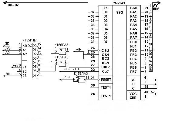

    Нарисовал схемку включения AY, может дешифратор можно проще сделать?
    Рисовал второй раз всего!, могут быть ошибки.
