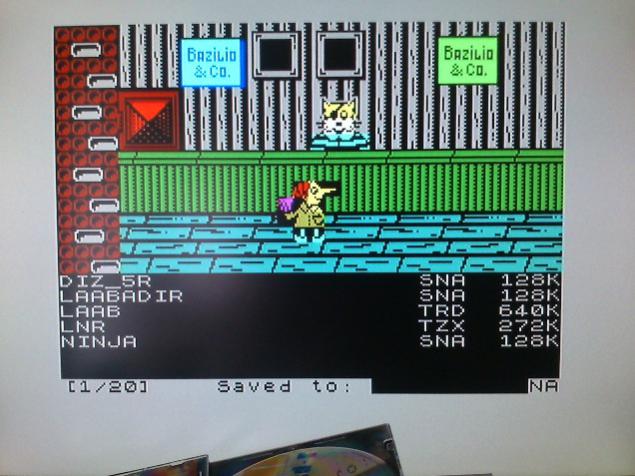

    В общем теперь нужно понять :
    1. Можно ли как-то улучшить работу "снапшотера"? (Ибо снапшоты сохраняются, но потом при попытке загрузить, работают далеко не все. А те, что работают, загажены мусором оболочки ESXDOS.)
    2. Можно ли как-то принудительно переводить спектрум из 48 в 128 и обратно?
    3. Как запускать TRD? При попытке загрузить пишет Диск Еррор.
    С карточками и переходниками буду потом думать. Ведь если окончательно выяснится, что связка divIDE+ESXDOS делает снапшоты гораздо хуже чем Мультифейс-3, то, в общем-то, нафига он тогда нужен. Игры загружать я и с ленты могу и с дисковода, для меня это не принципиально.

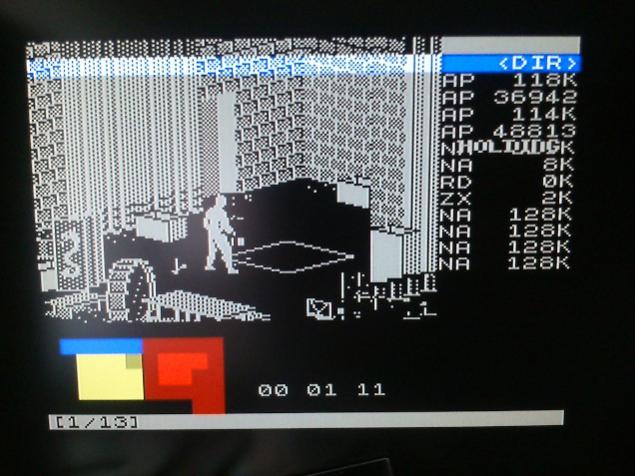

    Такое впечатление, что та область экрана, которая в игре обновляется, она работает нормально. А которая не обновляется - на ней остается картинка от ESXDOS. Но например в ласт нинзя, помимо этого еще и глюки с самой графикой возникают.

    Блин, как я сразу недопёр со снапшотами. Чтобы проверить их работоспособность (и исключить влияние шлейфа) нужно сделать следущее : просто нажать NMI, а потом попробовать вернуться в игру (нажав пробел). Результат полностью равен сохранить/загрузить снапшот, только без произведения самого снапшота.
    Т.е., те игры которые работают из снапшота, работают и после простого захода-выхода из ESXDOS (с порчей графики естественно). Те, которые зависают или сбрасываются при попытке загрузить снапшот, те точно также ведут себя после простого захода-выхода их ESXDOS.
    Выходит divIDE+ESXDOS плохо делает снапшоты (даже вернутся в игру зачастую нельзя, а если и можно, то с порчей графики). Выходит divIDE+ESXDOS не может заменить Multiface?.. Блин, а счастье было так близко, так возможно....
