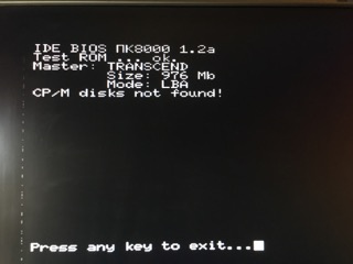

    По всем симптомам в версиях b и с - все гораздо хуже, даже по сравнению с просто 1.2... на моем контроллере вообще все перестало определяться. ДОМы вообще не видны, живой ХДД определяется гораздо реже, чем на прошивке 1.2 (без букв). Попутно обнаружил, что из трех пришедших из китая ПЗУ, живая только та, которую я изначально использовал - две других нерабочие((( одна шьется, проходит проверку, но с нее контроллер в упор не стартует (чуть позже стала давать ошибку ID), другая просто кидает ошибку ID и даже не шьется... Прошил изначальную двумя прошивками.
    На версии 1.2a - разделы CP/M видит на ХДД стабильно, на ДОМах - в упор нет, из 30 перезагрузок один раз увидел на ДОМе разделы с CP/M. Во всех случаях дальше Ошибка БДОС на диске А: - и все.
    По статистике:
    Прошивка Б - ХДД определяется через раз, диски СП/М не видит вообще. Прошивка Ц - ХДД определяется раз в 5-6 перезагрузок. ДОМы не видят обе прошивки вообще. При чем 512 - опрашивает интенсивно, 1024 - пару раз тускло моргает и все.

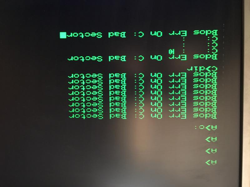

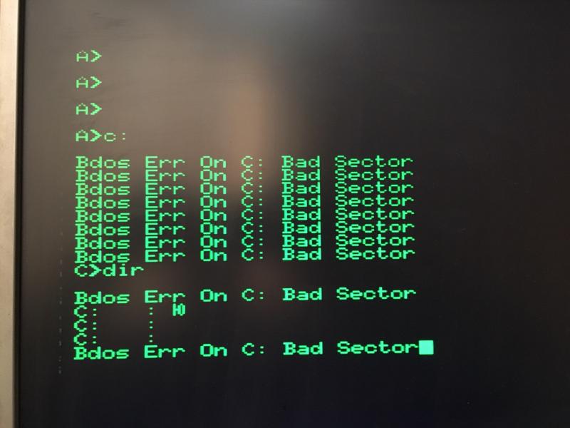

    Сегодня проверю. Пока что дальше всего удается пройти этот квест на сочетании прошивки 1.2а и живого винта на 2Гб: определяется, иногда находит разделы, когда находит "Ошибка БДОС". "Помогает" еще неуверенность в этом винте, потому что я его из пня снял из-за нестабильности его работы...
    С этой прошивкой 1.2d - работает отлично! Определяет ДОМ, определяет СП/М диски, потом Вдос Ерр Он А: Бэд Сектор - результат стабильный после многократных ресетов. Пробовал разные параметры при форматировании, последний вариант - 4 логических диска по 3Мб, утилиту запускал со всеми параметрами по умолчанию с ключом /ю - чтобы форматировал весь раздел. Скажи, что делаю не так? Нет возможности выложить образ рабочего размеченного винта?
    Ан нет! Не совсем стабильная работа! Перегружал на холодную несколько раз. Прямо сейчас перегрузил - определяет только раздел А: При чем разница в поведении "на холодную" и после прогрева замечена уже неоднократно...
    На скрине вывод команды dir, когда система наконец выводит промт.

    У меня где-то на работе лежит одна из первых изготовленных плат, с похожими симптомами: на холодную каверкала принимаемые данные, в частности имя носителя и его размер, а как малость "разогреется" - начинала работать стабильно. Причем с винтами сразу работала нормально (он разгоняется долго, видимо успевала "разогреться").
    Лень было разбираться в причинах и я ее забросил в какой-то ящик. Завтра поищу и сниму осцилограммы, может они объяснят как и почему теряются принимаемые данные.
