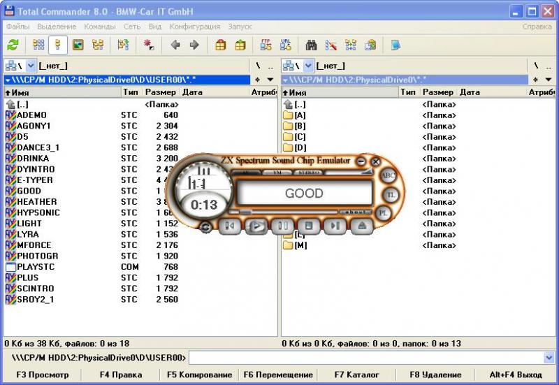

    Дело было вечером, делать было нечего... Анонс следующей серии

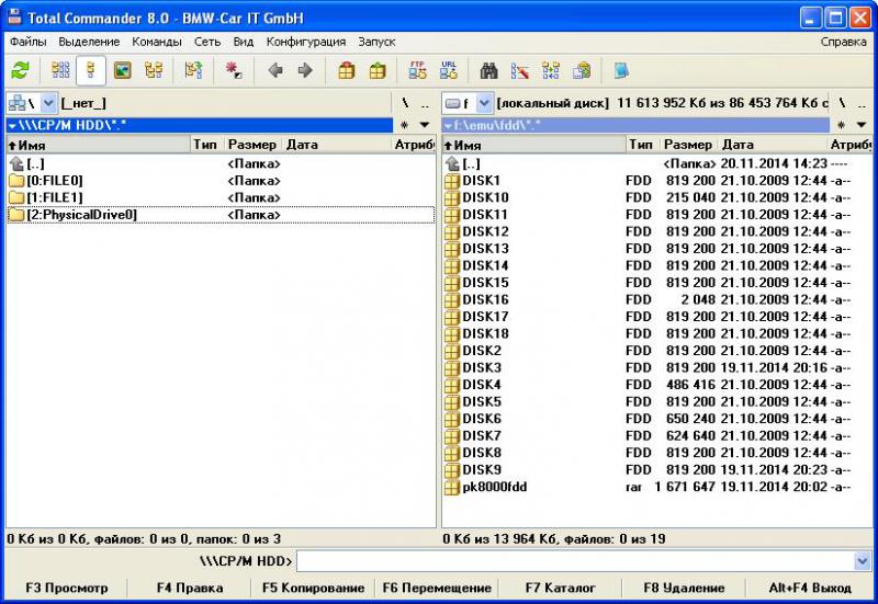

    Работает как с образами дисков, так и с дисками. Осталось самое сложное - приделать панель настройки плагина, чтобы пути к образам дисков не прописывать в ini-файл ручками.
    А там может руки дойдут плеер закончить.

    Плагин подключается как "Плагин файловой системы". После этого выбрать в панели файлов "Сеть/FS-плагины". Должен отобразиться "CP/M HDD". При первом запуске нужно настроить, так как по умолчанию все отключено. Щелкаем на плагин правой кнопкой и выбираем свойства. Кнопками "Insert" и "Delete" формируем список подключаемых файлов-образов дисков. Пункт "Enable find in hard disk" разрешает при старте производить поиск на всех винтах. Лучше отключить, если используются только файлы-образы. Пункт "Enable log" - думаю итак понятно. Может быть поможет отловить какой-либо баг. Тоже без нужды не включать, так как файлик немного, но увеличивается при каждом запуске плагина.
    Пока все. Чуть позже доведу до ума утилитку "форматирования" и будет полный комплект HDD для ПК.
    В отдаленной перспективе можно будет и о SD подумать. Но это в отдаленной, сначала хочу программатор для УФ-ПЗУ собрать (след. версия контроллера уже почти готова, как раз будет под УФ) и адаптер SD для PC сделать, а то для старичков напряженка с винтами (за две недели три крякнуло), а CF в лучшем случае глючат.

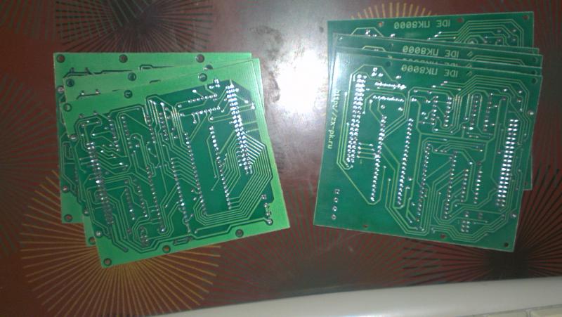

    пришли платки, 20 штук, но совершенно нет времени собрать-проверить
    как только сборку закончу - отпишусь.
    и автору DemonId7, вышлю пару платок, если они ему нужны

    А почем? Я с апреля в отпуск ухожу, вот и опробовал бы.

    халява, сэр
    вы же разработчик
    адрес в личку скиньте, отправлю на след неделе
    з.ы. для заинтересованных - продавать их не планирую, лучше поменяю на что-нить
    аналогичное, старые платы, или новодел.
    з.з.ы. если кому ОЧЕНЬ-ОЧЕНЬ надо - пишите, отправлю просто так
