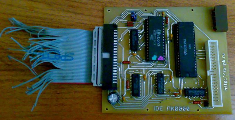

    собрал, не работает, на дешифраторах нет сигналов. кабель из поста о звуковом процессоре?

    Не поступает сигнал с 20-го пина - А3. У меня он продублирован на 16-й.
    Видимо забыл его на 16-й закинуть при разводке

    перемычку поставил, толку нет. наверное, накосячил с распайкой кабеля. буду разбираться. без винта хотя бы биос рисует на реале?

    Конечно. А ПЗУ какое?

    at49f001, джамперы на землю, прошиты первые 16к. говорю - на выходах дешифраторов сигналов нет, ПЗУ ни при чем.

    бивис загрузился косяк в кабеле был. завтра флешку размечу и проведу окончательные испытания.
