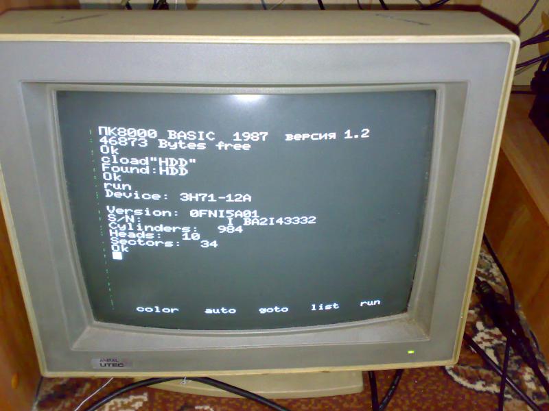

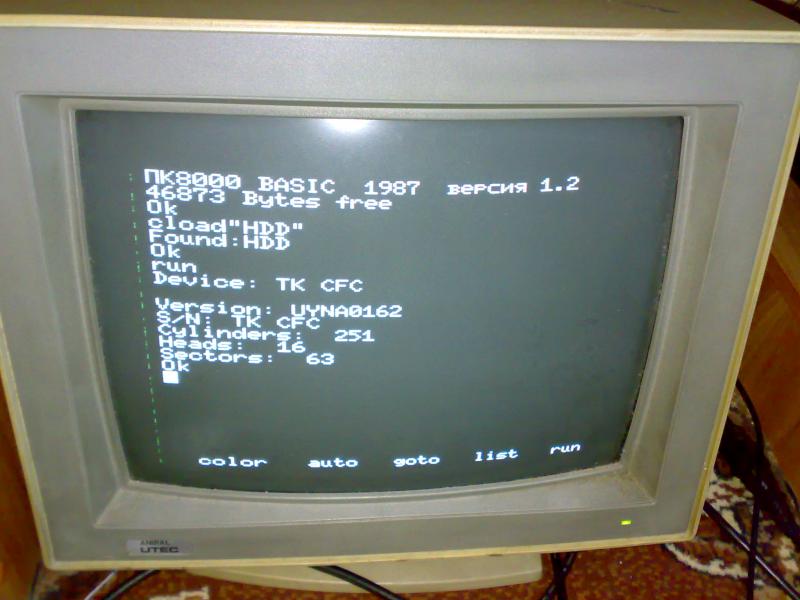

    Собрал векторную схему. Пока просто идентификацию устройств попробовал:
    Первый - это CF на 128Мб от фотика. Второй - древний винт IBM, на 171 Мб. А вот винт на 1Гб не откликается.
    "Программа" на бейсике, так как у ассемблерной при приеме почему то идут пропуски данных. Возможно из-за сборки "на коленке" идут сильные помехи и шумы, усиливающиеся по мере нарастания скорости обмена. Пока ничего кроме как вставить задержки в голову не приходит.
    Поначалу вообще без кондеров собрал. Даже на васике шли пропуски данных при приеме. С кондерами воть запустилось
    ЗЫ: а схема с ВВ55 оказывается популярна у буржуинов на микроконтроллерах. И таки да, там между ВВ55 и управляющими линиями винта стоят инверторы! b2m, был прав на счет обнуления линий при смене режима ВВ55.

    Опрос HDD из бейсика - прикольно. На векторе я разве что головами fdd двигал из под бейсика.

    Уже не знал что думать, почему винт выдает липу. От нечего делать прямо на "суре" накрапал простой опрос портов 50h-57h, да вывод на экран. Гляжу, значения вроде нормальные. Послал команду out &H57, &HEC и считал несколько десятков слов из 50h и 58h. Вроде совпадают с ожидаемыми, только почему то явно не на своих местах, то есть как будто часть данных пропущена. Так и допер, что дело в помехах и что нужно поставить кондеров по питанию микрух. И ведь помогло!

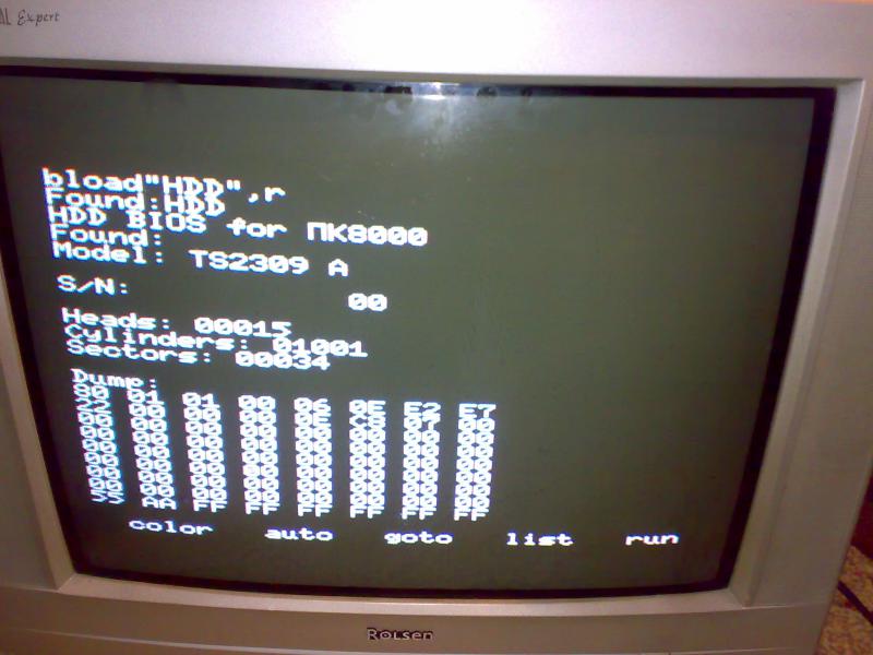

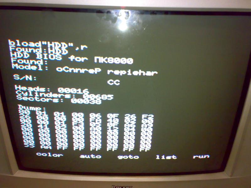

    Работает четко и очень быстро
    Читает без проблем. Для примера сфоткал считанные описатели разделов пары винтов:
    Запись пока не пробовал, но думаю и с ней проблем не будет. Пора прикидывать дальнейшие шаги. Какие будут предложения? Встраивать ОС в ПЗУ? Ставить недоступную для программ ОЗУ? FAT нужен? Есть желающие ковырять CP/M? Или хотя бы объяснить по русски, где и что нужно изменять, то есть структуру этой ОС в двух словах.
    Кстати, среди кодов разделов жеских дисков есть код идентифицирующий CP/M. Выходит она уже была на винтах?
