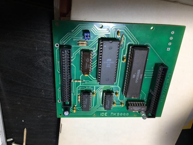

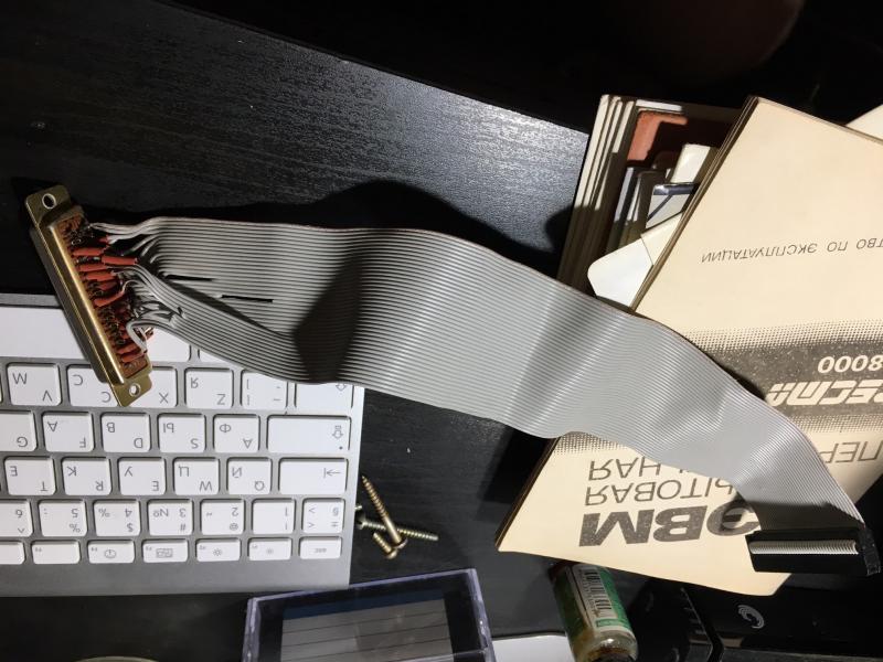

    Коллеги, приветствую! Собрал данный девайс, не работает - даже не пытается грузиться с ПЗУ, как будто ничего не вставлено валится в бейсик((( ПЗУ прошивал файлом pk8000_hdd.bin из архива в топике. 16й пин закорочен на 20й и на кабеле, и на шлейфе (А3 доходит куда надо). Внес доработку из предпоследнего сообщения - "Выводы 6 и 9 ЛА3 разъединил и соединил вывод 9 с 10". Прикрепляю фото девайса, шлейфа, распиновки из документации - может кто поймет, что не так сделано. Куда рыть дальше?

    Микросхема ПЗУ 49F002? Если да, то проблема очевидна. 30-й вывод у нее - это адресная линия А17. На плате этот вывод заведен на плюс, то есть на него поступает логическая "1". Поэтому, нужно прошить образ в старшие адреса микросхемы, то есть с адреса 131072. А еще лучше, прошить по всем адресам, кратным 16 Кб.
    И еще. Нужно внимательнее быть к джамперам. Они отвечают за адресные линии А15 и А16. И если установлены на питание, то и положение образа в ПЗУ нужно корректировать.

    Спасибо)))) Записал по всем адресам, кратным 16Кб, стал загружаться с ПЗУ (заодно разрезал перемычку 32-30 на плате на всякий случай, чтобы несповадно было)))). "IDE BIOS ПК8000 1.2 Test ROM ... ok. Reset..." в этот момент на ПРФ не реагирует (хотя написано, что нужно нажать "ту брейк"). Дальше "Devices not found!", пресс эникей работает - выводит в бейсик. В слот IDE вставлен DOM - disk on module 512Mb - работает прекрасно как IDE во всех остальных девайсах типа - УКНЦ и Поиск. Куда рыть дальше?

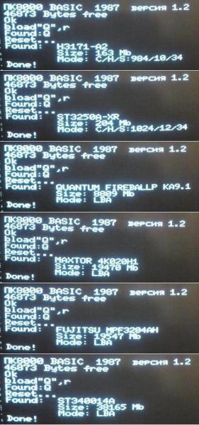

    Забавно, но у меня оказывается проблемы были из-за шлейфа. Заменил на другой и все винты заработали без каких либо изменений в софте. Для удобства подпрограммы детектирования вынес в отдельную утилиту:

    Единственная прблема с квантумом (который на 10 Гб). Эта сволочь как-то нестандартно инициализируется. Если сначала подать питание на винт, то впоследствии винт не виден и через минуту отключается (останавливает блины). Если сначала включить комп, то при подаче питания на винт у него сразу проходит сброс и в дальнейшем он прекрасно работает. Но, все это в том случае, если вынуть из панельки микросхему ПЗУ. С ней винт не пашет ни при каких обстоятельствах. В общем, похоже ему нужно делать программный сброс, но я понятия не имею как это провернуть (точнее сколько ждать и чего ждать после сброса).
    Детектились так же две SATA-барракуды, но параметры не принимались, что не удивительно, учитывая их болезнь.

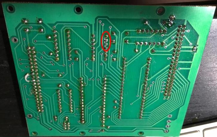

    В общем, проблема не в софте. Нужно шлейфы проверять, а так же внимательно рассмотреть пайку. Вот что это:
    Может конечно отсвет, но похоже на корочение 9 и 10 ног с 11 (с ресетом ВВ55).
    Во вторых, резисторы R7 и R8 не нужны. Они добавлялись в схему на всякий случай. Практика же показала, что и без них все прекрасно работает, так что лучше убрать.
