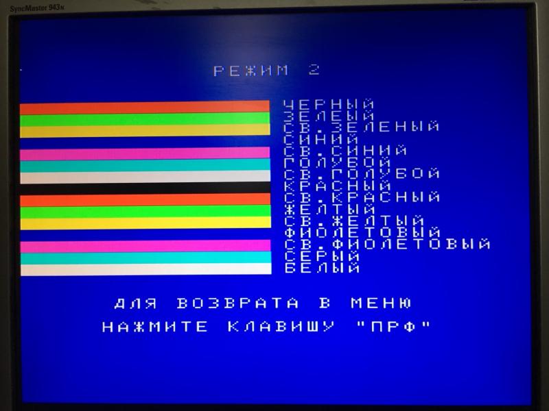

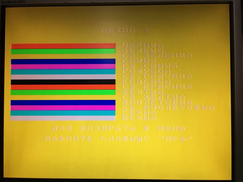

    Спасибо!!! Теперь все заработало))) Осталось разобраться с палитрой, почему-то после привинчивания адаптера изображения к скандаблеру у меня всего 8 цветов...

    Это выглядит как-то так... вместо красного, черный и наоборот...

    Что и к каким входам скандаблера подключал?

    Выглядит так, будто перепутан сигнал интенсивности и красный.

    Абсолютно верно))) уже разобрался - именно так и было, перепутал яркость с красным. Работы по реанимации и запуску ПК8000 с контроллером HDD можно считать завершенными)))
