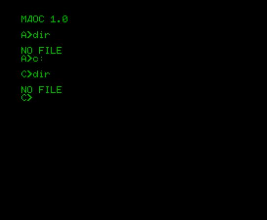

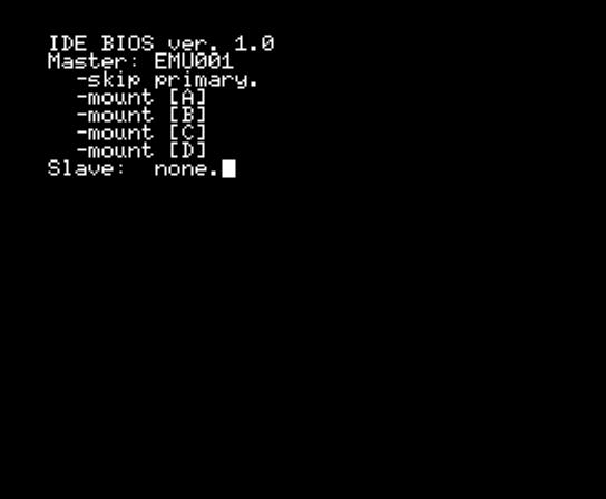

    hantarex, нужен образ чистого винта, разбитого на разделы по 8-32 мегабайта. Можно даже с загрузочным разделом DOS, его мой загрузчик просто пропустит.
    А вообще, все к лучшему. Во первых, за эти дни как раз успею капитально проверить код, в котором 100 пудов немало ошибок. А во вторых, как ни крути, но нужна программа "форматирования" разделов под CP/M, раз уж захотелось универсальности. Она не сложна, но требует времени. Ей и займусь завтра.
    PS: образы сидюков не катят по той простой причине, что нет свободных болванок. Все таки 21 век на дворе, такой экзотики не держим

    b2m, а какие области памяти используют BDOS и CPP из твоего KDOS (с эмуля)? Что-то виснет со словами "Bdos Err On A: Select". Толи диск неправильно форматнул, толи где-то память портится... Главное, инициализация BIOS проходит нормально, управление уходит в BDOS и дальше идут вызовы дисковых функций из BDOS, вплоть до зависания после чтения первого сектора.

    Грёбаный watcom! Взял и выровнял поля в структуре DPB, даже не предупредив. Не, ну сволочь ли?
    Исправили ручками загрузочный сектор и CP/M загрузилась На команды вроде реагирует. Правда не пойму почему курсор выключен.
    Еще помучаю и если глюков не найду, завтра выложу сорсы. Заодно и утилитки для форматирования винтов в формат CP/M. Под DOS - сразу диски форматирует. Под винду - "форматирует" образы дисков.

    Так сказать для истории
